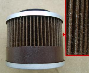

Это нужно тестировать, а никто подобного не делал, ограничивались разбором фильтров. Элементарно - на герметичность проверить давлением - тоже никто не делал тут подобного. Поэтому выводы в основном по кишкам, а какая бумага как себя проявит в реальных условиях - неизвестно. Например толстый материал в фильтрах что ершится отдельными волоконцами мне не особо тут понравился - как-бы их частично не смывало в систему. И наличие крупной сетки тоже под вопросом - это как-же нужно ездить и по скольку, чтобы такие куски и тромбы в системе появились, не иначе как до полного разложения фильтра - иной ситуации когда она понадобится не представляю.
P/S Волосатые - я про такие фильтра:
Сомневаюсь что там конструктивно невозможно отделение волокон. По мне - так твердая бумага предпочтительнее.
Изменено пользователем Abc

Я пилил где то 20-30 фильтров. У всех фильтров фильтрующий материал плотный толстый - чуть меньше чуть больше. Из них всех один только Mann имеет тонкий "промокашечный" легко рвущийся материал. Как вы думаете в Mann за 130-150р один из самых дешевых фильтров применены какие то особые технологии - что их фильтрующий такой тонкий и все таки хорошо фильтрует? :)
Во вскрытии фильтров видно самое главное - качество сборки и качество материалов! Именно для этого затеивались вскрытия. Посмотрите на этот фильтр - я там описал что фильтр ужасен. Вы так же можете прокоментировать что "нужно проверять, это же субьективно, не проверяли же как он фильтрует реально, проверку давлением не делали, вполне может оказаться что фильтр хороший". :)
И всегда критикуя и показывая несерьезность чужих трудов и аргументов, задавайте себе вопрос а что вы сами сделали? А ничего! @drivers, молодец - вскрыл перепроверил и выдал свое видение ситуации, за это уважаю. Когда он вскроет их 20-30 сравнит еще с чем нибудь - мне будет интересно его мнение выслушать вдвойне.
drivers, рукастый, и практик по своей натуре. Дайте время и он 20 вскроет. Одним словом – Молодец!
Только у меня вопрос всем: качество бензина на котором фильтр использовался и пробег фильтра, разве не влияют на последующий вид фильтра?

@zyxelenator, Это что за черные точки на складках катушки и самих фильтрах? Мусор попавший при вскрытии или так движек загажен?
Perviu filtr s chistou mashini. Tam vsego pary "tochek" bilo
Eto s moeu:
http://205.243.146.146/forums/ubbthreads.php?ubb=showflat&Number=2315025&page=5
motau dalshe stranici tam bolshe fotok.
Eto vimivaet ostatki.
Aga. Potratil 2.5 dnya i mnogo piva na zhare +46 C. Poetomy zhelaniya popravlyat' zadnyu prokladky bolshe net. Mou dvig 1mz-fe xoroshiu primer chto japanese engineers tozhe oshibautsya. Maslo dviglo ybivaet bistro, do etogo xozyain lil skoree vsego kak po instrykcii, mineralky na 7500k miles.
@zyxelenator, а в япии в этот двиг 7500км. Это не ошибка производителя это расчет на частые смены и меньше масла в картере.
