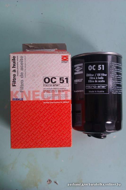

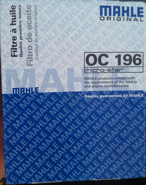

Для того чтобы вы, да и все кто не знает, имели представление в каких упаковках могут быть фильтра Knecht (Mahle Filter)

Купил себе на днях ОС195 в оранжевой упаковке. Производство Австрия. За 100 рублей :shok:
Прижимная резинка крутится по кругу в пазу. Так и должно быть? Раньше что то не акцентировал внимание на это?
Тоже затинтересовался этим вопросом, а именно снижением цены на фильтра OC195. Пользуюсь постоянно этими фидьтрами. Раньше покупал за 220 руб, потом, года два назад, затарился по 180 руб, сечас посмотрел - 110 руб у нас цена!! Так что не знаю, может качество испортилось? Надо вскрыть эти дешевые МАЛЕ. Что в синей, что в оранжевой упаковке одинаковы, сделаны в австрии (это те, что я покупал 2 года назад), резинка крутится - так и должно быть.
ну вот шо справа знакома.шо слева нет
@Javen Хотя бы раз пленка на горловине была?
Я вскрывал их при цене примерно в 140 рублей (примерно в первой половине прошлого года) - как у тебя на фото были.
@КОЛЯН69 На твоем дорогом пленка была на горловине?
Изменено пользователем Zamok
