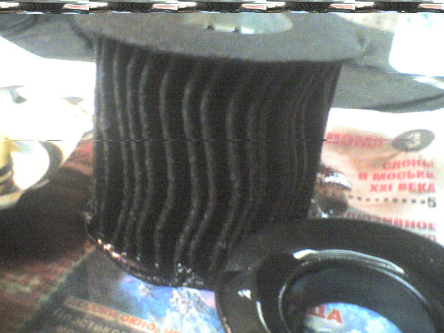

Не надо их ставить вот где логика. Я вскрывал два фильтра Made in UK - нормальный. Made in USA - Extended Guard - отчеты здесь есть. Видимо мне везло - фильтра нормальные. А вот эти ораньжевые с черными головками ругают американцы.

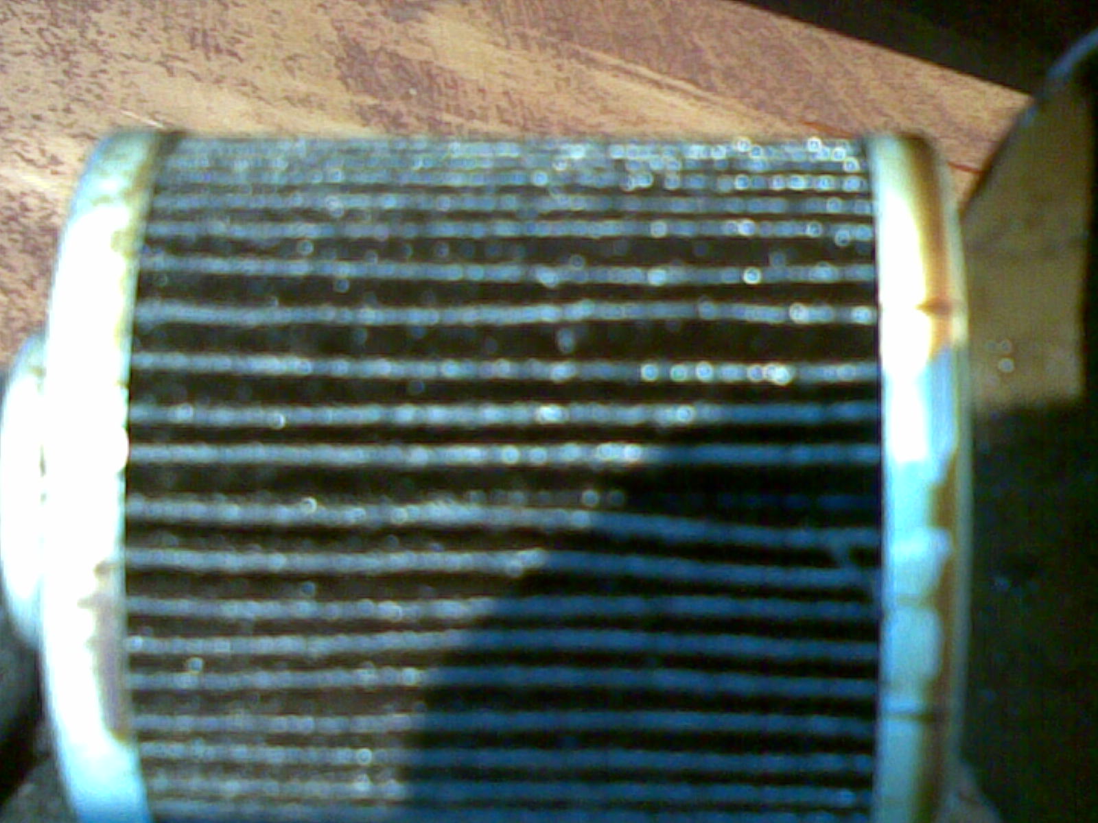

я такой же FRAM оранжевый пилил для тойоты, гавно редкое,как на видео один в один только катушка короче ...на бумаге экономят, фото прилагаю еще раз...post-1115-0-76663100-1329800463_thumb.jpg
вот вам и бренд приличный вроде, везде нас пытаются на...ть, а в магазине продавец обязательно скажет типа: " ну Фрам ...это фирма!..че тут говорить!")

@КОЛЯН69, сюда и надо потом перекидываем в экспертизу. Имхо ну фильтрующий с виду отлично, а как противодренажный эластичный или дубовый?
Mann , 10ть тык отбегал
