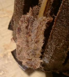

Да и фетр, похоже, что гораздо плотнее прижимается к металлу нежели резина.
сделаны они из разных материалов совершенно по другой причине. Бумажное основание - серия Эко.

Противодренажный клапан эластичный при +20 и -12 градусах одинаково. Перепускной клапан очень жесткий.
Как видно на фото, фильтр чистый, можно было и не менять. Фото движка за 5000 км до
