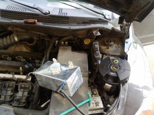

Всем доброго времени суток, сегодня проводил процедуры по прочистке форсунок на импровизированной промывочной станции спец составом LAVR ML101 (Арт. Ln2001). Заявлено что имеется расскоксовывающий эффект. Результаты на фото:
​Объем ДВС 2.4л
Объем жидкости 1л (1 упаковка)
Процедура в соответствии с инструкцией. На последней стадии дожигать его пришлось долго, с литром препарата ели управился час общего времени, частенько повышая обороты до 2000-2500.

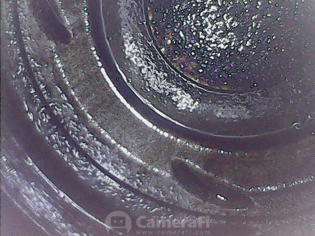

До применения->post-6881-0-08973900-1499602979_thumb.jpg После 15 минут->post-6881-0-41363700-1499602983_thumb.jpg По окончанию->post-6881-0-22335500-1499602986_thumb.jpg
Раскоксовались кольца или нет, сложно сказать, но тот факт, что химия вполне может воздействовать на такого рода отложения на мой взгляд подтверждается.

Она работает. Неплохая химия, но с нагаром на поршнях она справляется на тройку с минусом.
Вы применили ее на слабозакоксованном моторе.
Мы же ей подсунули серьезную рыбу ;)
Да кокса стало меньше, но в тяжелом случае она не поможет.
