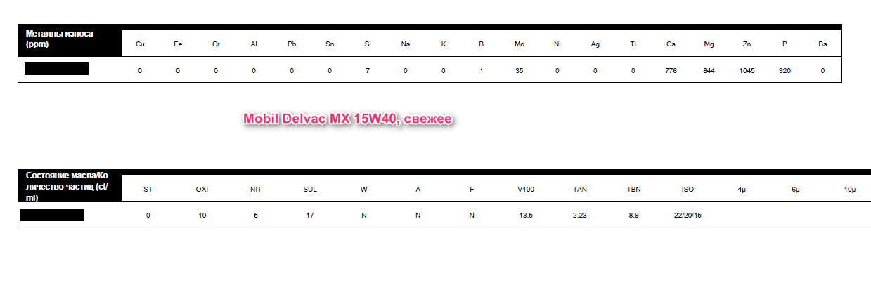

У них вязкость, близкая к указанному в результате. А погрешность лабы можете проверить, взглянув например на анализ масла Mobil Delvac MX 15W40
Погрешность не должна превышать 15%. А по вязкости вообще дб очень хорошая точность определения.

Точность лаборатории можно проверить, глядя вот например на вот этот результат.
