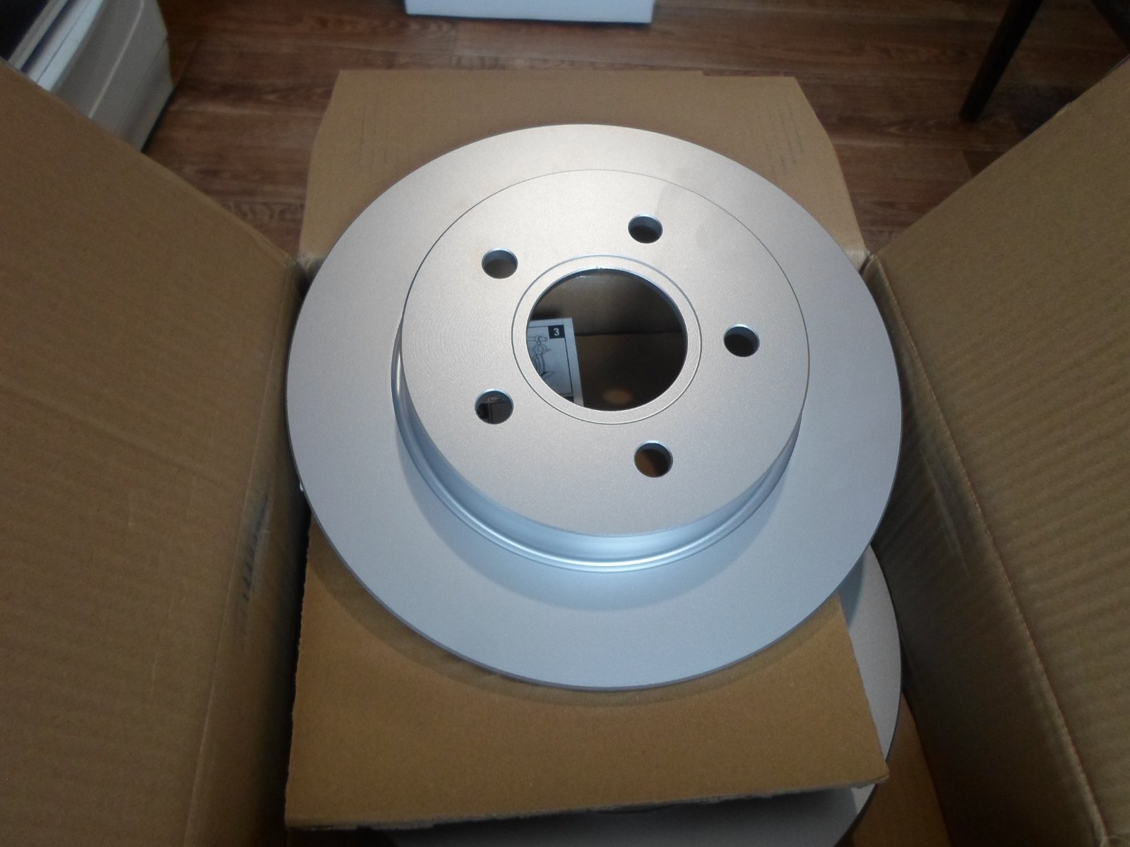

Пришла пора поменять задние торм. диски, родные 300+ т.км проехали. Выбирал по соотношению цена/качество, остановился на Текстар Про по 2800р ха штуку.
Я собрался взять диски Textar на "шведский чемодан". И хотелось бы понять, кто-то вообще обращал внимание не на пакеты и прочую "лабубу", а на главное - в коробки кладут правый и левый диск, а не как это часто бывает - два левых или два правых (особенно это приметно на Мерсах, даже уровня AMG и Майбах)? Если вы обращали внимание на перфорации и слотеры, проходя мимо "великого" бренда... Так что у Textar, кто-то в теме? Они комплектуют набор правильно в коробки или тоже на отъе...сь?

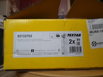

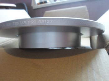

Какой номер дисков у Textar ?
По возможности гляну на работе в понедельник. Может будут и данные оригиналы MB.
Как показывает опыт работы у таких фирм как Textar разнонаправленные диски только если они идут родному в коробке конкретно под сторону по одному диску
Вот с коробки:
