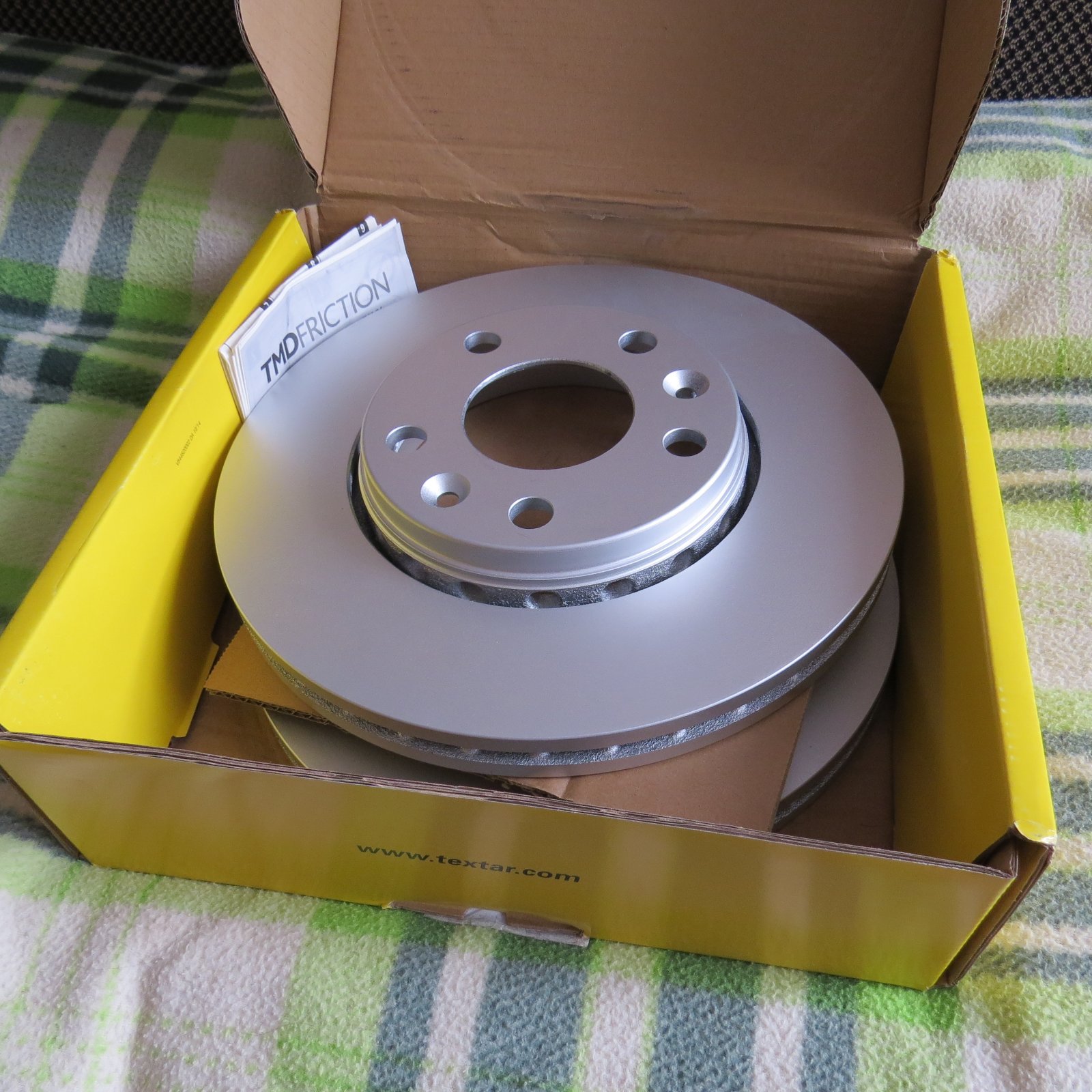

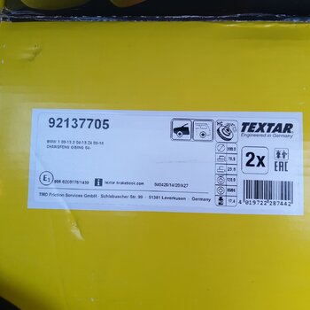

Диски изготовлены в Китае и это факт. Мной ранее были куплены диски на перед, тоже TEXTAR и тоже китайского производства. На коробке есть наклейка с необходимыми обозначениями размеров, применимости и т.п. Немного фото упаковки.
Тормозные диски окрашены с дефектом, что видно на фото. Краска покрывает всю поверхность дисков
В комплекте с дисками идет инструкция.

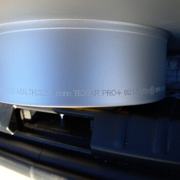

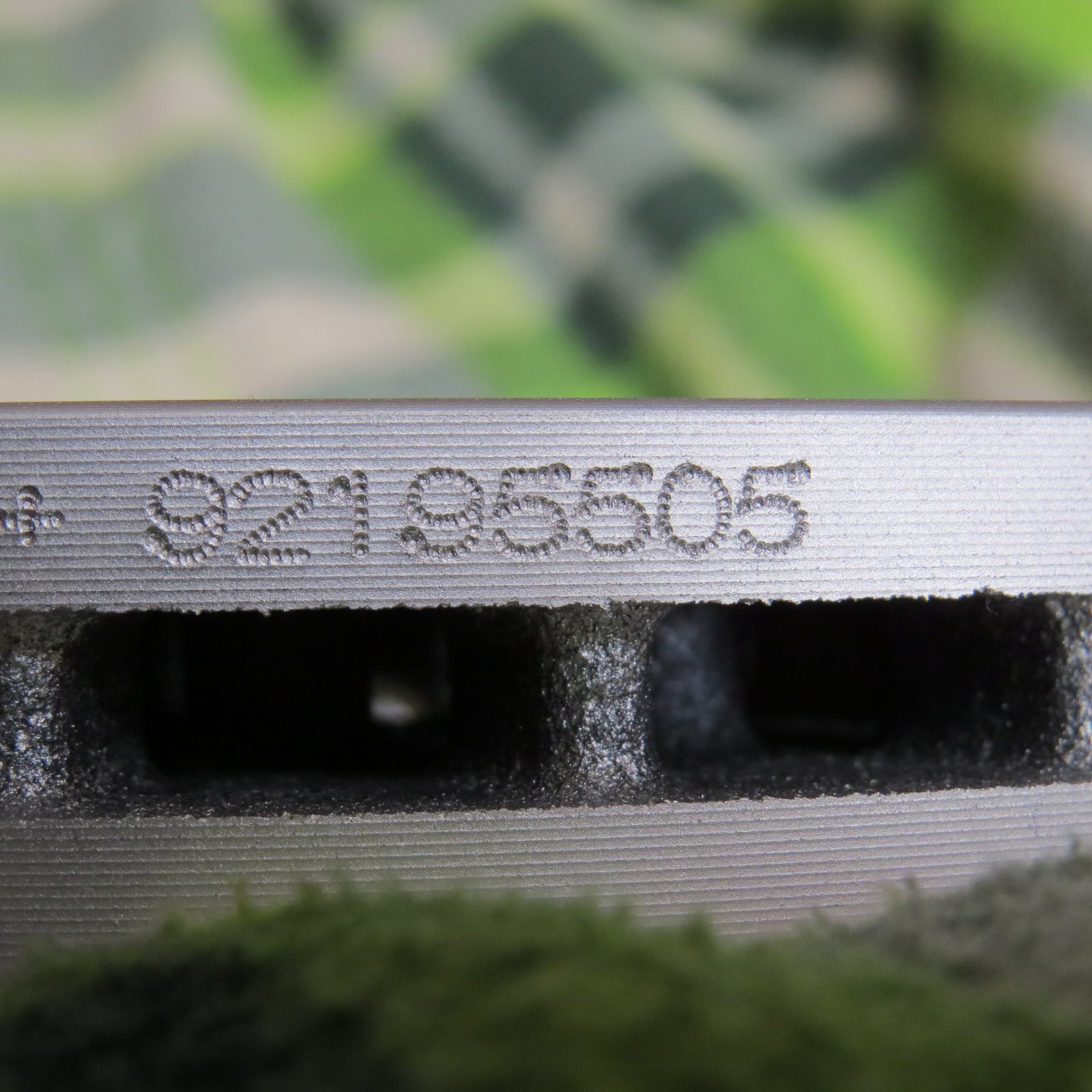

На дисках имеется гравировка европейской сертификации, производителя и номера продукта.

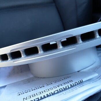

ModeratorSigma Следов балансировки вообще нет. Ни на TEXTAR 92306603 (задняя ось), ни на TEXTAR 92120805 (передняя ось). За свою короткую и не столь насыщенную практику ремонта тормозной системы я не видел на задних дисках следов балансировки (фрезерование, сверление по торцевой поверхности).
Но больше меня расстроил этот факт на передних дисках TEXTAR 92120805. Они тоже производства Китай. Фото их постараюсь сделать в праздники.

IlIa red а как организована балансировка? Или все вылито идеально?
Я уверен, что здесь прекрасная технология лития

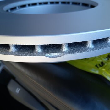

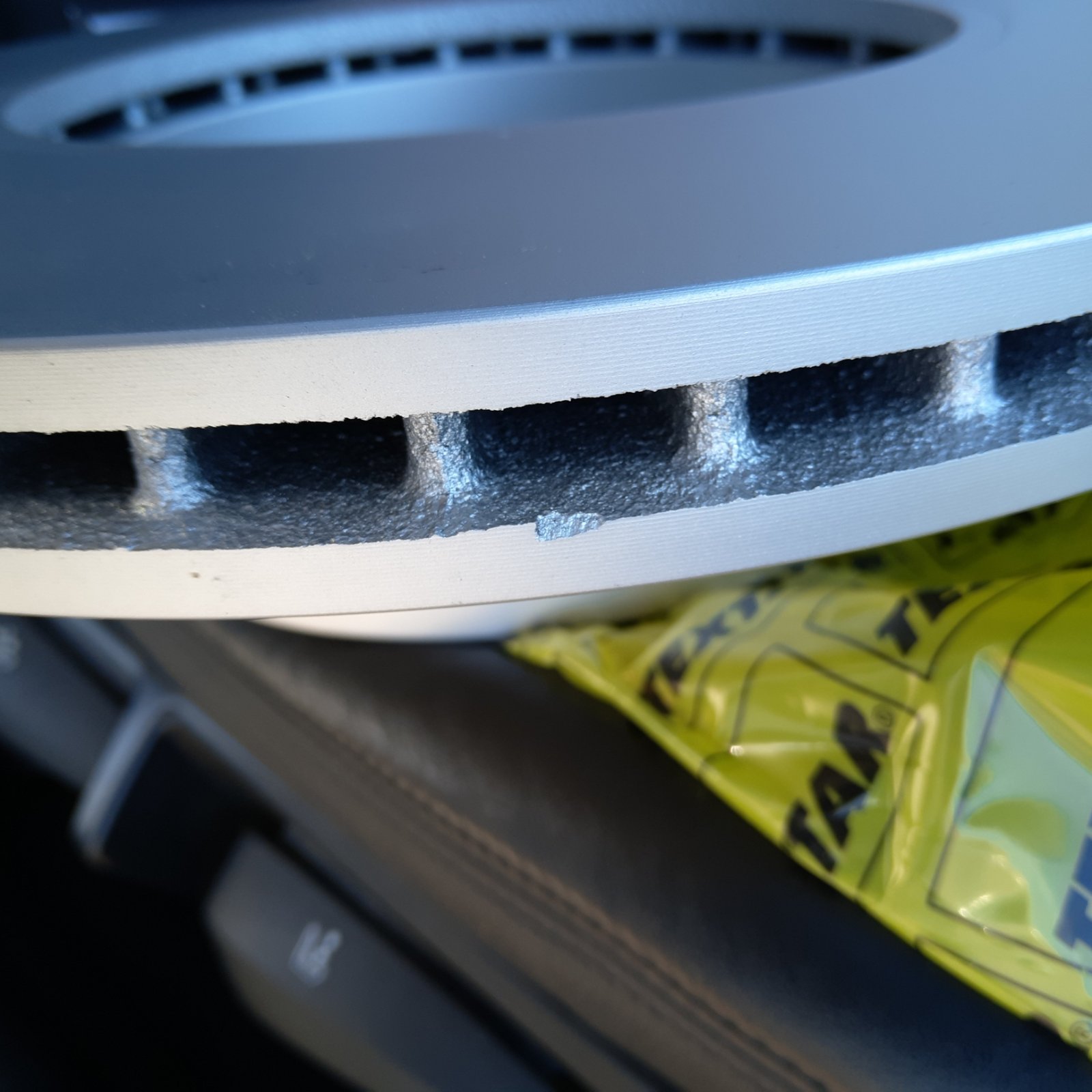

Пришла беда, откуда не ждал. У меня даже не написано, что они сделаны в Китае... Вообще ничего не написано.
Bratec lis
В чем проблема?
В остутсвии надписи страны происхождения или к качеству?
Очевидно что это фирменный продукт, покрытие как у других изделий холдинга Нишинбо, и заводов у них много в ЮВА. Не понимаю вашего разочарования. Если есть обоснованная претензия и брак, то возврат в таких случаях принимают.

Проблема в сколах. На фото хорошо видно. Представительство ответило, что брак и необходимо вернуть в магазин.
Bratec lis
Я видел, но не решился назвать это браком. :)
Неприятно конечно, но если оценить не казуально, а с технической точки зрения, такие емелкие сколы возможны при механическом повреждении, но если диск отбалансирован после, то на эксплуатацию не должно влиять.
4 часа назад, Bratec lis сказал:
Думаю перебдели, им проще перестраховаться, что подтверждает их клиентоориентированность.  :)

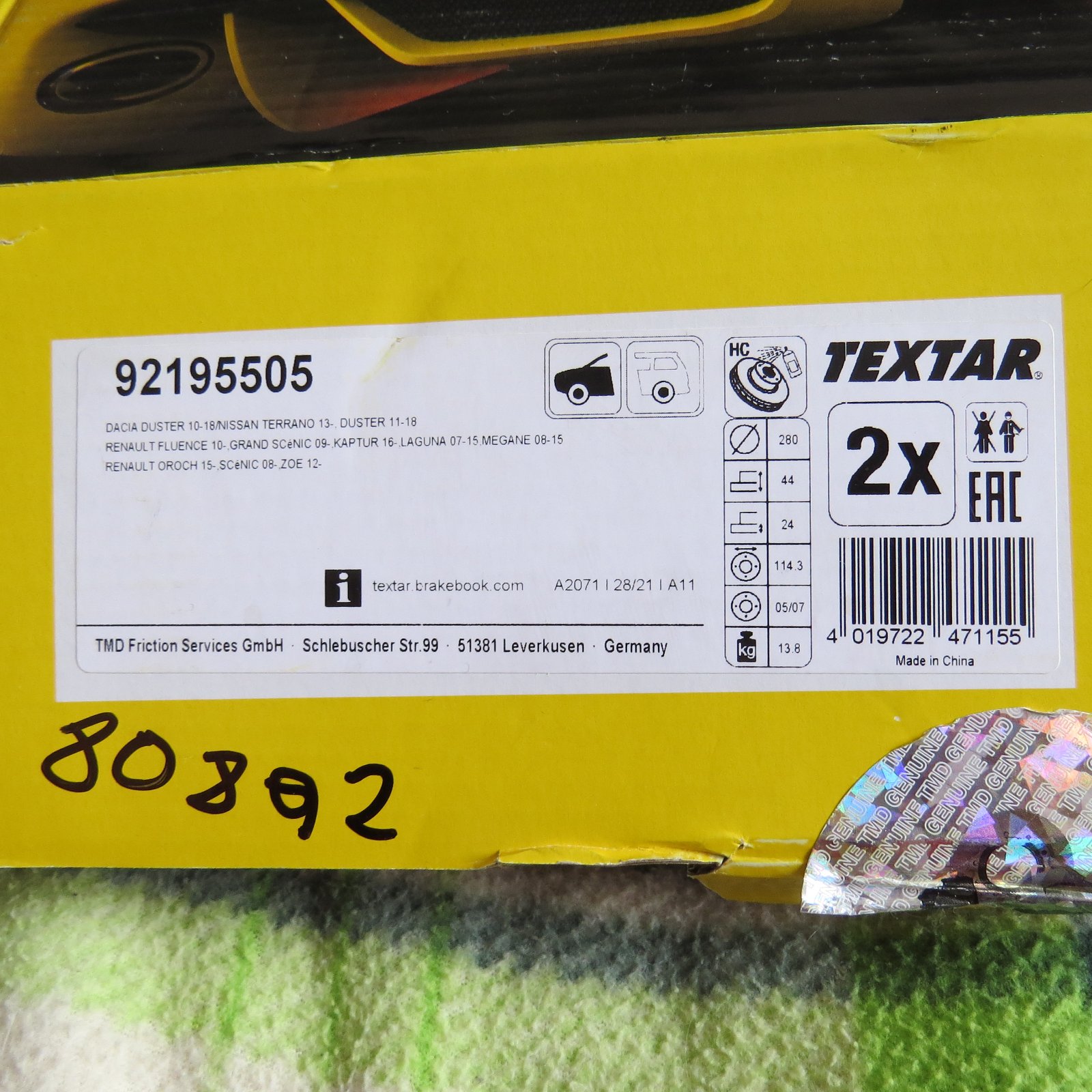

Были ли диски упакованы в полиэтиленовые пакеты с фирменной маркировкой и защитной наклейкой?
Купил тоже сегодня про+, сделано в китае, коробка-ок, сами диски тоже вроде приличные(геометрия, покрытие, маркировка), но очень смущает отсутствие фирменных полиэт. пакетов с защитным стикером- просто голые диски в коробке с одной карт. прокладкой и инструкцией как у вас.  Или и такая упаковка допускается не для европейского рынка?  маркировки R90 нет- террано3 таки)....
Ответ поддержки:
присланные фото не вызывают никаких сомнений в подлинности тормозных дисков.
1)       Упаковка без полиэтиленовой пленки допускается для дисков с покрытием
2)       Данная модель дисков еще не прошла весь цикл сертификации ECE-R90. Для продаж в РФ это не является нарушением, российская сертификация EAC у этих дисков имеется

Добрый день! Задние и передние диски, купленные мной, упакованы в коробку без полиэтилена. В коробке имеется инструкция и разделительный картон.

Евродискам особо не нужна консервация и полиэтилен. Они, в отличии от Азиатских, не плывут через тропики или идут по севморпути, где от конденсата все железное ржавеет.
