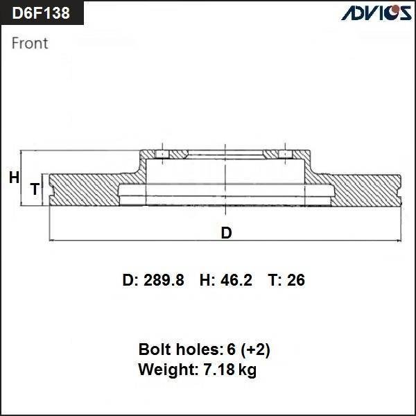

А где можно найти размеры диска D6F138B?
1 час назад, coredumped сказал:
30 минут назад, shevrick сказал:
Спасибо! А диаметр расположения крепежных отверстий (которых 6) и диаметр центрального отверстия где можно узнать?
10 часов назад, coredumped сказал:
Крепёжные отверстия расположены по диамертру 139.7 мм, диаметр центрального отверстия 94 мм.
