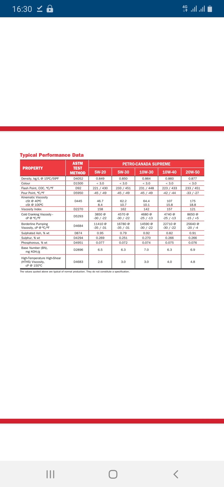

Torcon в новых тех данных щелочное у петры снизилось до 6,3 против ранешних 8,  выдюжит ли в двс соляриса с новой рецептурой 5000км с таким низким щелочным?
А есть ссылка?

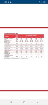

Все верно в техдоке Petro-Canada Supreme 5W-30 теперь имеет щелочное по методу ASTM D 2896 = 6.3
6.3 конечно маловато, но лучше отработками испытать прежде чем вердикт выносить. :)
