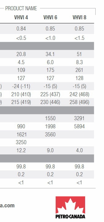

В общем вывод сделал такой. По MSDS можно только предположить состав. Так как CAS 72623-86-0 и 72623-87-1 могут быть и II и III группой, при этом в густых базах (6-8 сСт) может быть только CAS 72623-87-1, а в жидких только CAS 72623-86-0, но возможны и комбинации.
В Petro Сanadа 5w-30 смесь из базовых масел  4сСт и 6сСт (поправьте, если не так).
Предположу, что в Supreme в черной канистре (около 70-90% ...-86-0 и 5-10% ...-87-1) 1003 и 2204 то есть II+ и II.
Не исключен вариант и 1020 и 2204, то есть только II группа.
А может быть 1017+1003+2204 или 1017+1020+2204
А так вообще возможно еще огромное количество комбинаций, в том числе с добавлением VHVI.
Одной 1017 там быть не может, так как ...-87-1 там не меньше 20%, а добавление любой базы с 6 сСт только увеличит содержание ...-87-1
То же самое можно сказать и про Synthetic.
В общем, ясности никакой :unknw:
Сколько для меня непонятных буковок и цифорок))) расшифруйте хоть.
ну это перечисляются названия базовых масел которые выпускает Petro-Canada. И их CAS номера которые в MSDS обычно указывают. :)
post-1554-0-22513900-1497992288_thumb.jp
post-1554-0-35970600-1497992295_thumb.jp
@vital_xbc, если кратко, то: точно состав масла, используя данные из MSDS установить невозможно, но в Petro-Canada Supreme точно использовано не только базовое масло 1017 с ИВ 107 (или масла 1017 там вообще нет).
