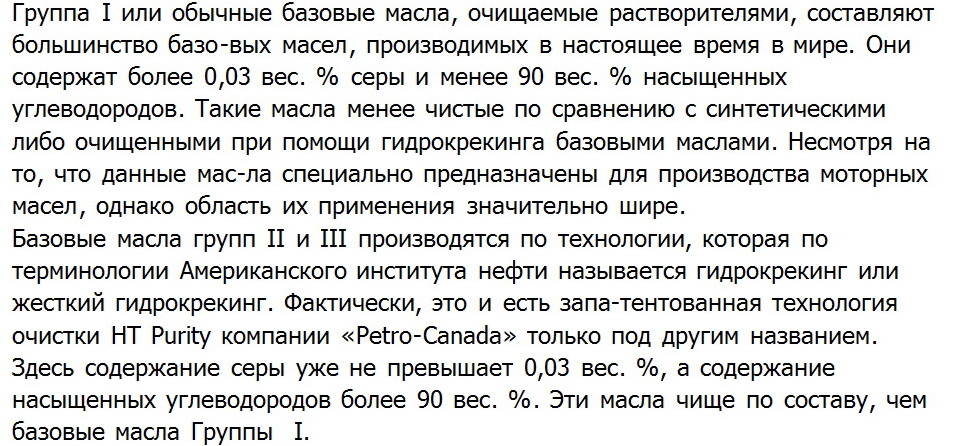

У минералок главное не отработку смотреть а отложения под крышкой, не перекатывать и не перегревать, это отработкой не увидишь :) Но как мы все убедились сегодня, это масло не просто минералка... Это уже ближе к гидрокрекингу.
А какой пробег будет достаточным чтобы понять, дает масло отложения или нет?
Совершенно верно, как уже сказал, это масло не просто минералка :)
Что касается качества Petro-Canada, давно уже заметил (анализов было не много, но они были), что все их масла четко соответствуют заявленным характеристикам. Как у мобила все четко всегда...
Не просто минералка...
С точки зрения химии это как? :)
То есть это кряк? Разрыв цепочки с гидрированием?
@Добрый Доктор, минералка, но не просто первой группы, а второй группы! :)
Какая минералка, о чем Вы. Это и есть гидрокрекинг II группы.
