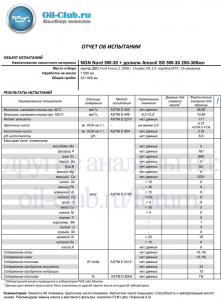

Масло: Noname
Автомобиль: Ford Focus 2. (2006 г. Duratec HE 2.0, коробка МТХ-75 механика).
Общий пробег на одометре: 221000 км.
Пробег на масле: 7000км.
Моточасы: 280мч (посчитал основываясь на средней скорости по бортовому 25, но она колебалась 22-25).
Израсходованное топливо: 656 литров(по чекам с заправки).
Доливки масла: нет, уровень не меняется, было чуть меньше максимум, так и осталось.
Присутствие отложений в двигателе ДО: чисто.
Присутствие отложений в двигателе ПОСЛЕ: так же и осталось – чисто.
Автозапуск: не использовался
Наличие чип-тюнинга: есть, так же замечу, отсутствует катализатор и вместо него установлен 4-2-1 MG-race, ЕГР отключён программно.
ГРМ: цепь
Предпусковые подогревы: отсутствуют.
Период эксплуатации: Сентябрь 2016- май 2017. зима 0 -5 -20 -25 С Москва (неоднозначно).
Срок эксплуатации: 9 месяцев.
Топливо: Бензин AGIP АИ-95.
Режимы:80% город, 20%трасса (короткие расстояния)
Фильтр масляный: оригинал форд.
Фильтр воздушный: оригинал форд.
Объем заливаемого масла: 4,5 литра (полный объем с фильтром и сухим картером 4.5л).
Отбор масла: с сливной пробки в середине слива в новую полиэтиленовую бутылку 1л.
Что было до этого масла: Периоды смены 7000км. или 6 мес., что наступит ранее. Последние пять смен до этой был NGN Nord 5W-30
Промывка промывочным маслом: не делаю - в картере остался несливаемый остаток старого масла

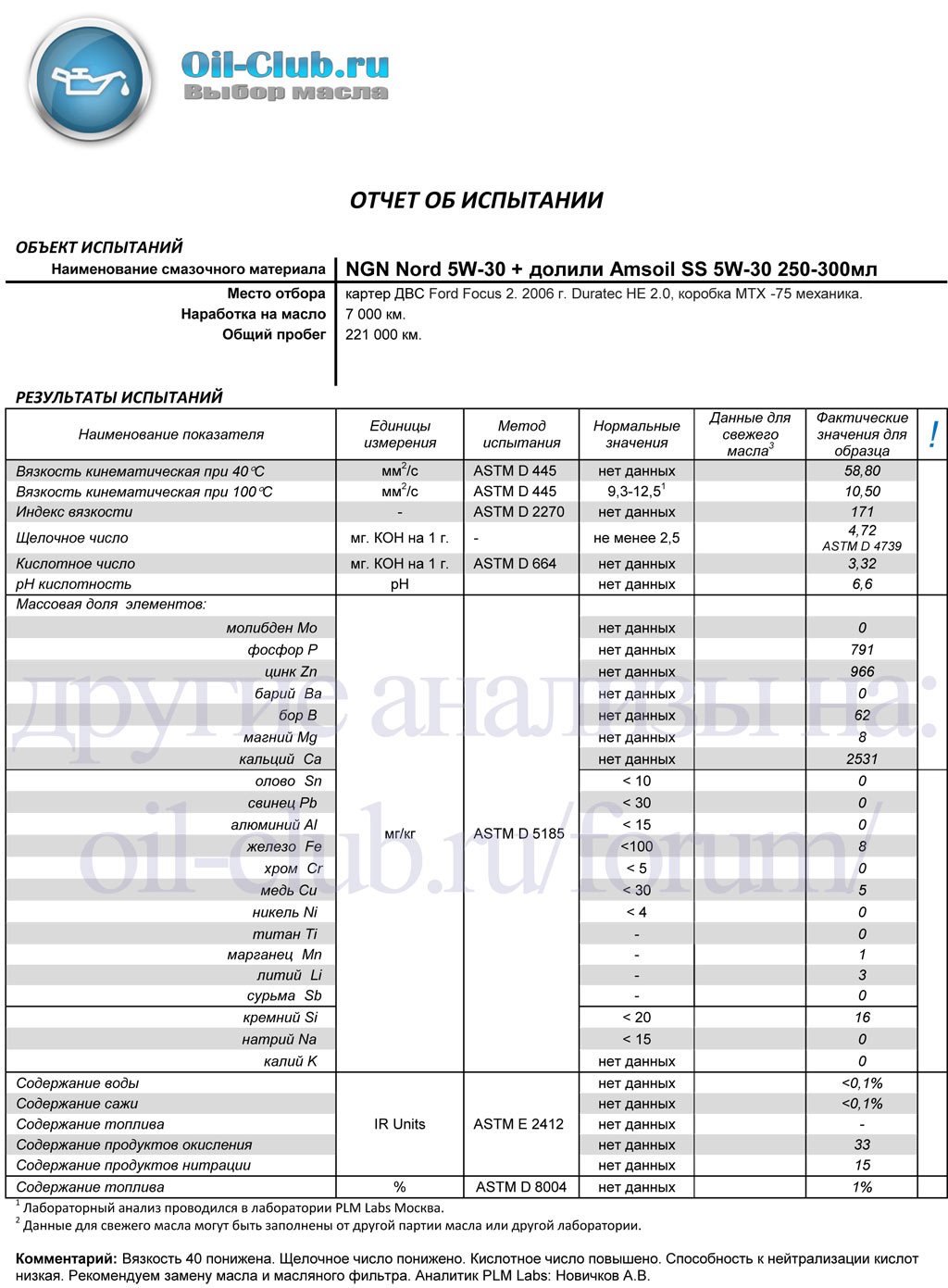

NGN Nord 5W-30 Ford Focus 7000km Никита.pdf
Кислотное не стал ставить, его перемеряют... Масло тестировалось в лаборатории как NoName 5W-30
А хде молибден от Амсойла?
Ну вот и из норда убрали ZDDP
Не могу увидеть температуру вспышки не учла лаба чтоли? Анализ то полный делал.
И вопрос к знатокам медь это подшипники или что? И литий откуда?
а так в общих чертах мы получаем: Индекс вячкости не просел(хотя по моим подсчетам должно быть 159,9 исходя из вязкостей 40 и 100), щёлочи(моющих ещё почти 50%а это половина), кислотное ошибка лабы (завтра увидим правду), ph отлично, износа нет, масло идеально отработало за 9 месяцев, думал скиснет, но как всегда всё отлично
Изменено пользователем Никита
Чёт по моему не все элементы вписали в таблицу в лаборатории. Молибден точно же 0 не может быть. Или мож перепутали результаты.
Нормально, подогнали значения элементов под пакет Infineum 913D и типа молодцы.
Что-то как-то вязкость кинематическая при 100оС заметно просела.
Хотя не всё так страшно будет смотреться, если @torcon переправит в клубном шаблоне ошибочно им указанное значение 10,05 на реально полученное 10,50. :)
то что я углядел и увидел отписался, может кто что добавить? на тему лития и почему ИВ остался как у нового?
Я видел не стал поправлять потому как все равно просили лабу перепроверить вязкость, pH, кислотное. Сейчас вот закачал окончательный вариант. :)
Никита литий от литиевой смазки, литиевого комплекса, может какие то работы проводил что то мазали смазками. Во всяком случае его мало что бы искать причину его появления... У новых машин бывает и 18-20 встречается от всяких смазок.
То что не изменился индекс вязкости ничего удивительного, ты добавил Amsoil Signature Series 5W-30 у которого индекс вязкости такой же 168... Потом проехал на отработке добавилось топливо, изменило вязкость. Потом ты сравниваешь с анализом свежего масла NGN Nord 5W-30 которое вообще из другой партии :)
PLM не перепроверяли ICP элементы, я очень сильно сомневаюсь что на самом деле они такие... По уму их тоже надо было переделывать, если на то пошло.
Вот последний анализ этого масла (в другой таре)
http://www.oil-club.ru/forum/topic/22096-eurol-super-lite-arctic-5w-30-svezhee/
значит получается масло отработало идеально, а именно:
1)кислотное выросло получается менее чем на единицу, ибо у нового 2,50, а в отработке мы видим 3,32
2)вязкость кинематическая при 40 просела однозначно потому что я действительно за весь срок пробега грел машину по очень долго, и короткие поездки были постоянные 80-90%, отсюла ничего удивительного, вель топливо лилось в масло.
3) щёлочного сталось ещё 50% потому как у нового 9,02 или у этой цифры, в анализе мы видим 4,72
4)Ph - 6.8 это нормальная среда (учитывая даже срок масла в работе 9 месяцев и зима)
5)износа нет
6)ИВ не просел.
мой итог масло отработало отличнейшим образом, сменил чисто для себя вовремя, но думаю ещё можно было дотянуть до 10тык. если бы не после зимнего периода.
кстати амсоил старой партии
Да тут можно по 10 тыс км катать. Минусов нет. Износ 8ppm железа это мало для 300мч. Медь можешь не считать - это мусор. Единственное у меня есть подозрение что твой свежий NGN Nord был не вязкости 12 при 100C а где то 11... Есть у еврола какой то бзик делать вязкость ниже, чем обычно у масел этого класса.
Думаю да, у них вроде всегда 11,5 или около того, ну не суть, мне понравилось, что всё же за такой срок и климатические условия кислотное то не много прибавилось, а щёлочь очевидно вымылась под 50% и это логично и ещё держало. У меня ещё такой момент машина стояла два месяца без движения, просто стояла в покраске.
Даниил поправь пожалуйста кремний его по анализу 16, а ты вроде 3 указал
