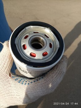

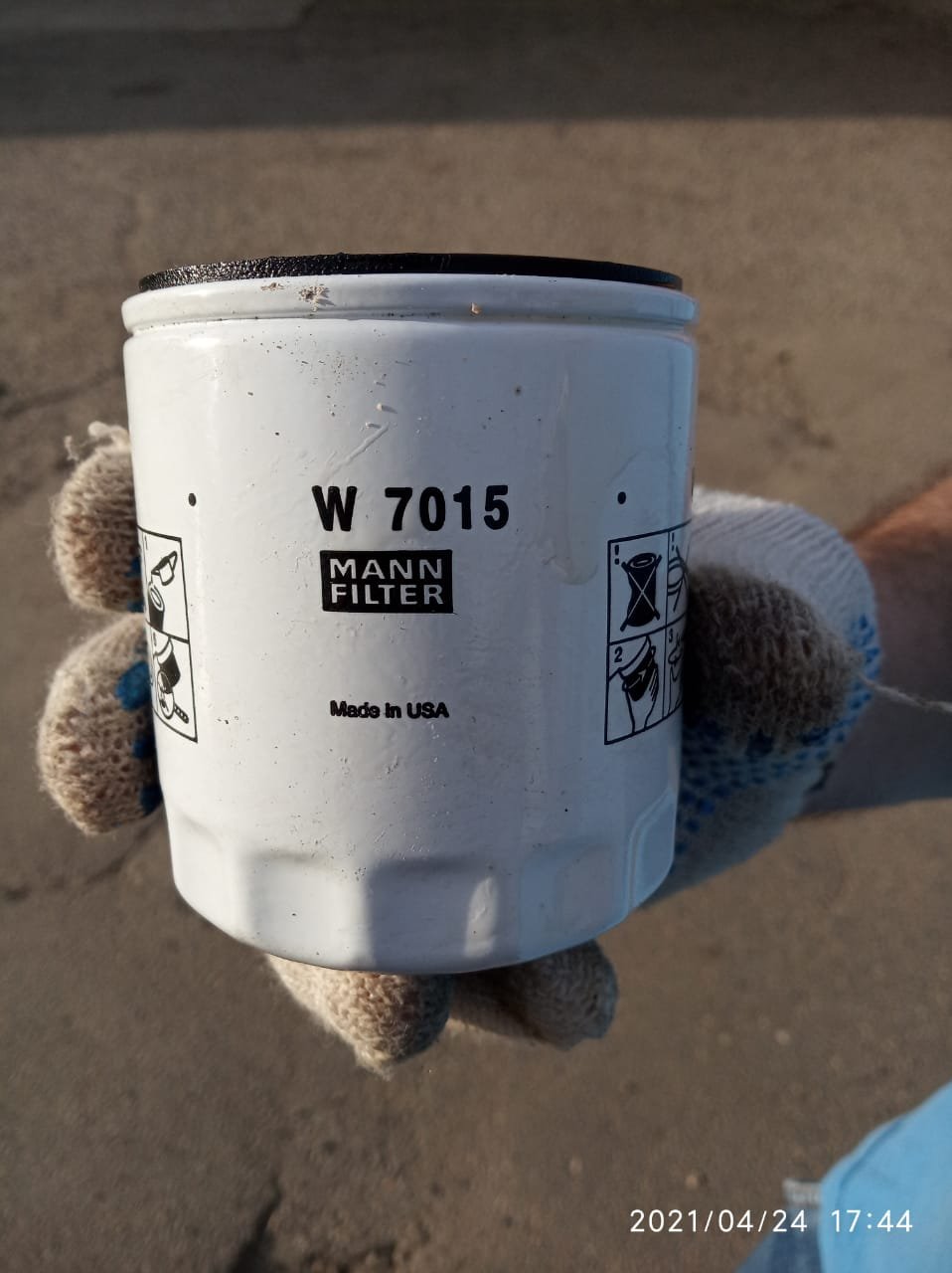

Решил тоже попробовать, но не судьба... Сразу не посмотрел, а когда менять начал, оказалось фильтр без резьбы... Как то так.
Изменено пользователем Олег76
1 час назад, Олег76 сказал:
Вроде резьба на фото видна.
Первых двух витков нет, дальше не прорезано полностью, на фото не очень хорошо получилось. Накрутить невозможно.
