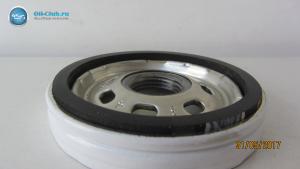

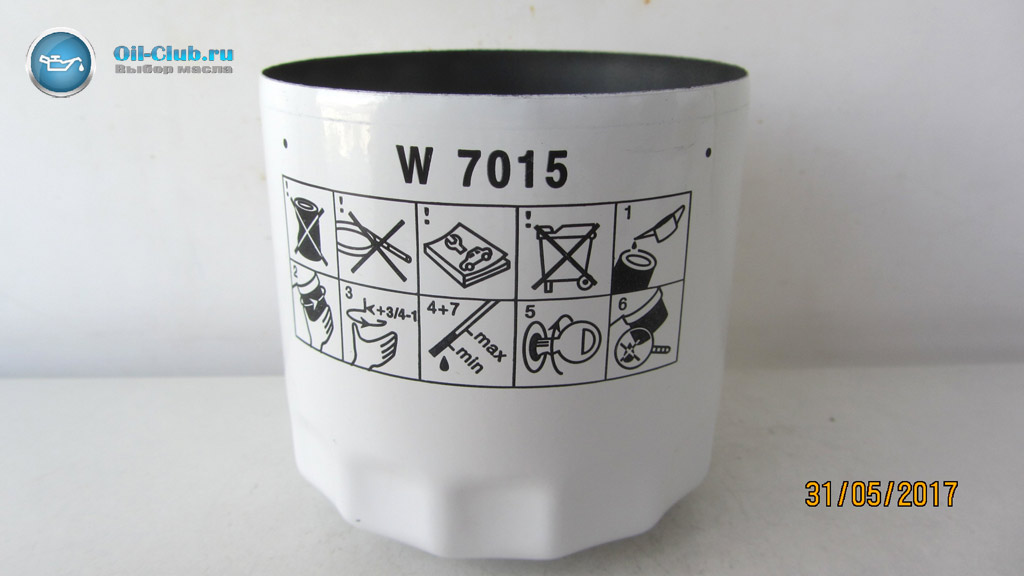

Корпус фильтра имеет качественный окрас в белый цвет, так же продублировано Made in USA. Внутри корпуса чистенько.

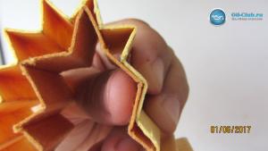

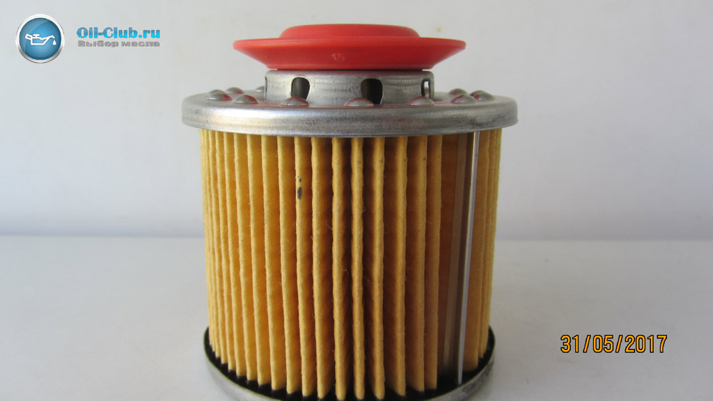

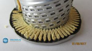

Фильтрующая катушка выше всяческих похвал. Фильтрующий материал толстый, плотный, уложен часто. Катушка аккуратно и надежно склеена клеем герметиком.

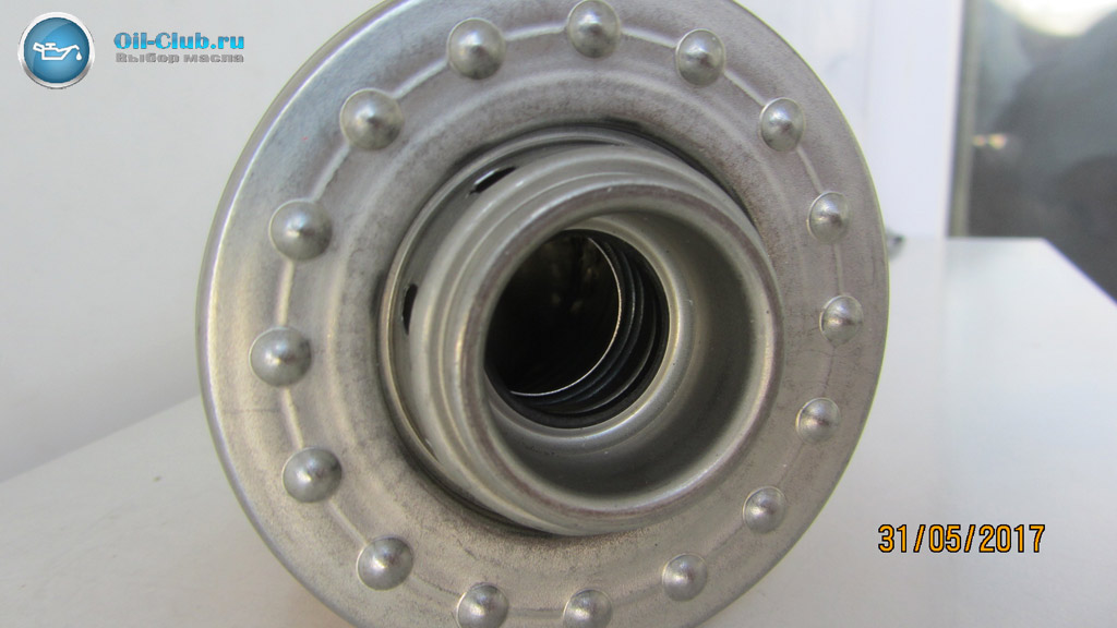

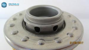

Конструкция фильта оригинальная, такая мне еще не встречалась. А именно перепускной клапан находится вначале, прямо возле противодренажного клапана. Внутри пружина, клапан открывается и пускает масло помимо фильтрующего материала.

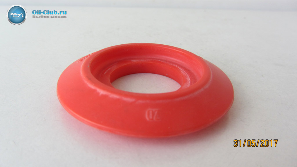

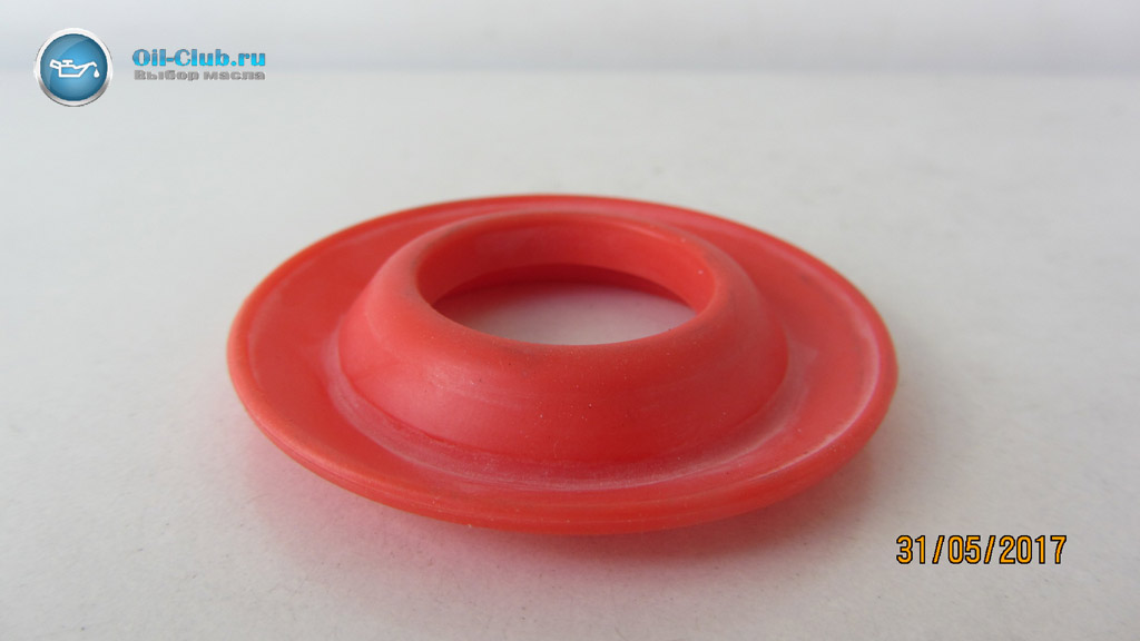

Противодренажный клапан на пятерку, упругий эластомер (не резина, не силикон, не полиуретан, не знаю что это - но хорош).

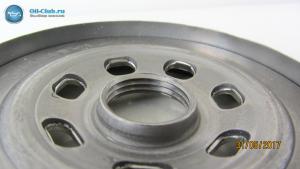

Резьба нарезана нормально, не идеально как на немецких Mann - но хорошо. Резиновое колечко в меру мягкое, за счет квадратного сечения думаю пропускать не должно.

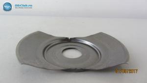

Прижимная пластина низкого профиля - компактно.

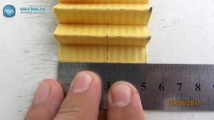

Ширина фильтровальной шторы 5,1 см.

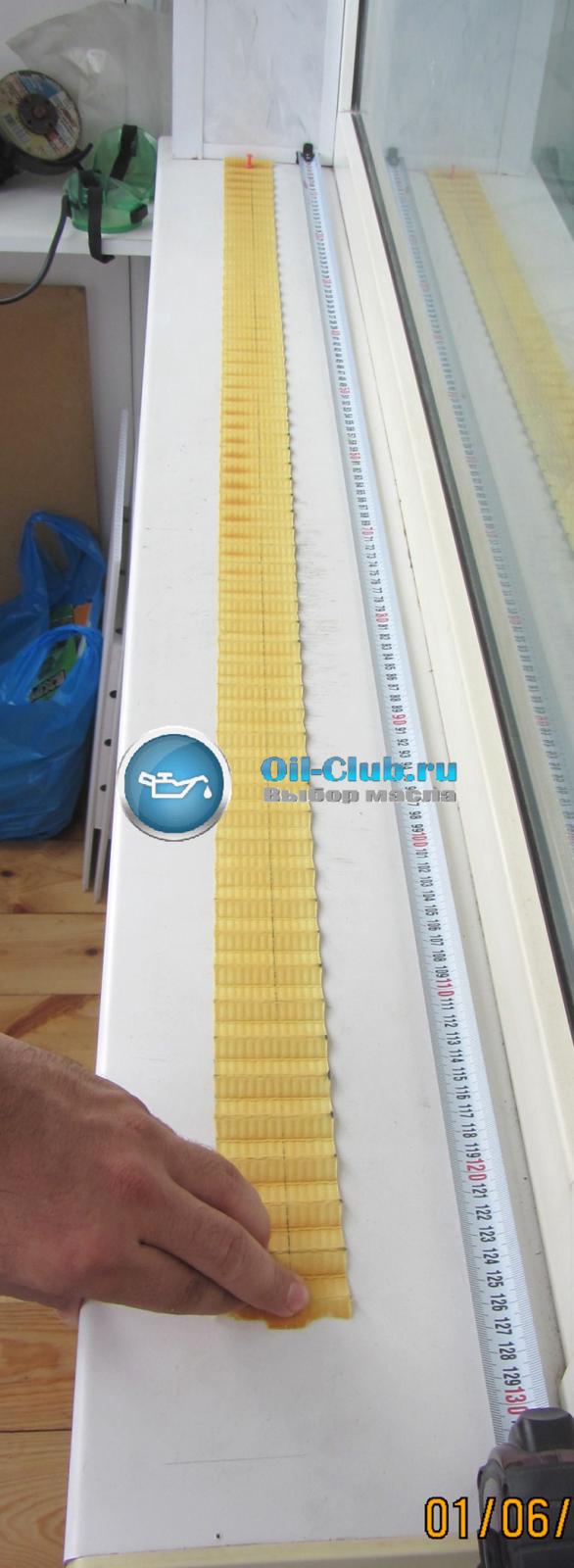

Длина фильтровальной шторы 126см

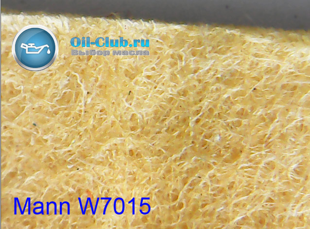

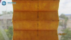

Видимых микро-отверстий фильтрующий материал не имеет.
По толщине фильтрующий материал как у нашего мерного эталона Nitto. (Слева Nitto, справа Mann W7015).
Фильтрующего материала не мало, он толстый - это очень хорошо. Проклейка материала к основанию катушки, тоже впечатляет - намертво!

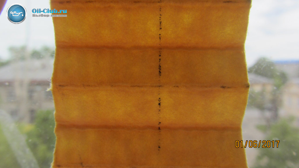

Вид под микроскопом - фильтрующий материал средней рыхлости. И фильтрация должна быть тонкая и грязеемкость не плохая.
Площадь фильтрующего материала: Ширина 5,1см x длина 126см = площадь 642,6 см2. Площадь фильтрующего материала хорошая, особенно если учесть что материал очень толстый.
