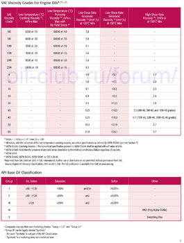

29 июля 20197 г Novichok Вот в этой таблице во втором столбце указаны предельные значения CCS для масел, измеряемых при определенных температурах. Для нулевок - предел 6200 при -35 для пятерок - предел 6600 при -30 Значение увеличения CCS от понижения температуры носит нелинейный характер (я так понял, глазами формул не видел), но в целом получается так, что при падении температуры еще ниже на 5 градусов, значение CCS практически удваивается (и даже чуть больше чем в два раза). Т.о. Лукойл 5в30 с CCS 3600 (измеренной при температуре -30) при температуре -35 будет иметь CCS близкий к 7500-8000 (а это уже нехорошо), а при температуре -33 что-то похожее на 6200 (что весьма неплохо). Т.е. в данной таблице как раз и указаны те искомые значения CCS, по которым можно и судить о зимнем поведении масла. Там еще третий столбец указывает предельные значения прокачиваемости масла - MRV. Изменено 29 июля 20197 г пользователем a-ha
29 июля 20197 г 2 часа назад, a-ha сказал: Novichok Вот в этой таблице во втором столбце указаны предельные значения CCS для масел, измеряемых при определенных температурах. Для нулевок - предел 6200 при -35 для пятерок - предел 6600 при -30 Значение увеличения CCS от понижения температуры носит нелинейный характер (я так понял, глазами формул не видел), но в целом получается так, что при падении температуры еще ниже на 5 градусов, значение CCS практически удваивается (и даже чуть больше чем в два раза). Т.о. Лукойл 5в30 с CCS 3600 (измеренной при температуре -30) при температуре -35 будет иметь CCS близкий к 7500-8000 (а это уже нехорошо), а при температуре -33 что-то похожее на 6200 (что весьма неплохо). Т.е. в данной таблице как раз и указаны те искомые значения CCS, по которым можно и судить о зимнем поведении масла. спасибо за таблицу. я знал о ее существовании. просто мне охота понять логику оценок. можно не париться с экстраполяцией CCS пятерок при минус 35. просто периодически встречается такая ситуация, даже только в отношении пятерок - когда у нее 5900 или 6100 (при минус 30), то ее хвалят (мол густые базовые масла были использованы при производстве масла, что в теории может означать стабильность на угар и прочее), а иногда за те же самые значения пугают, что зимой будет на них не хорошо...
