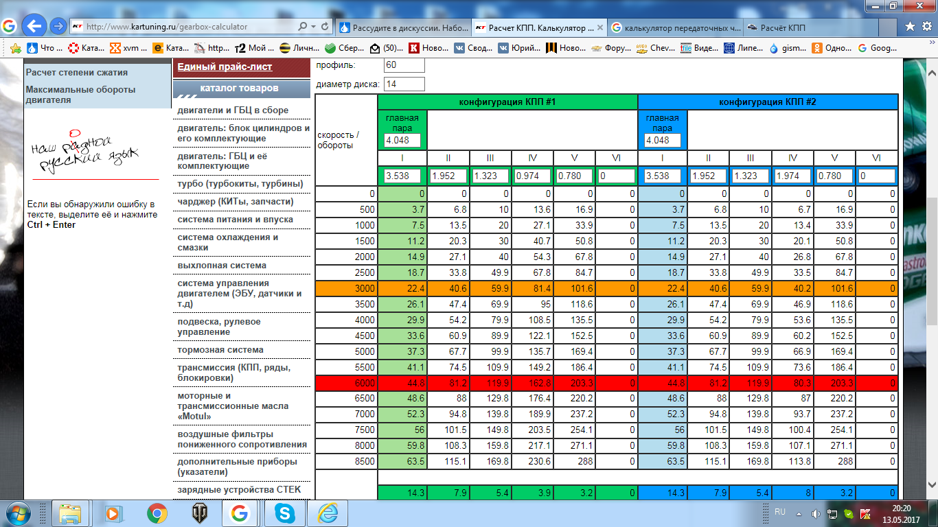

Зы, есть прога экселевская по подбору пары и рядов. Макс.обороты двс вбиваю а дальше уже подбираю ряд и пару. Максималка никак не может быть на четвёртой

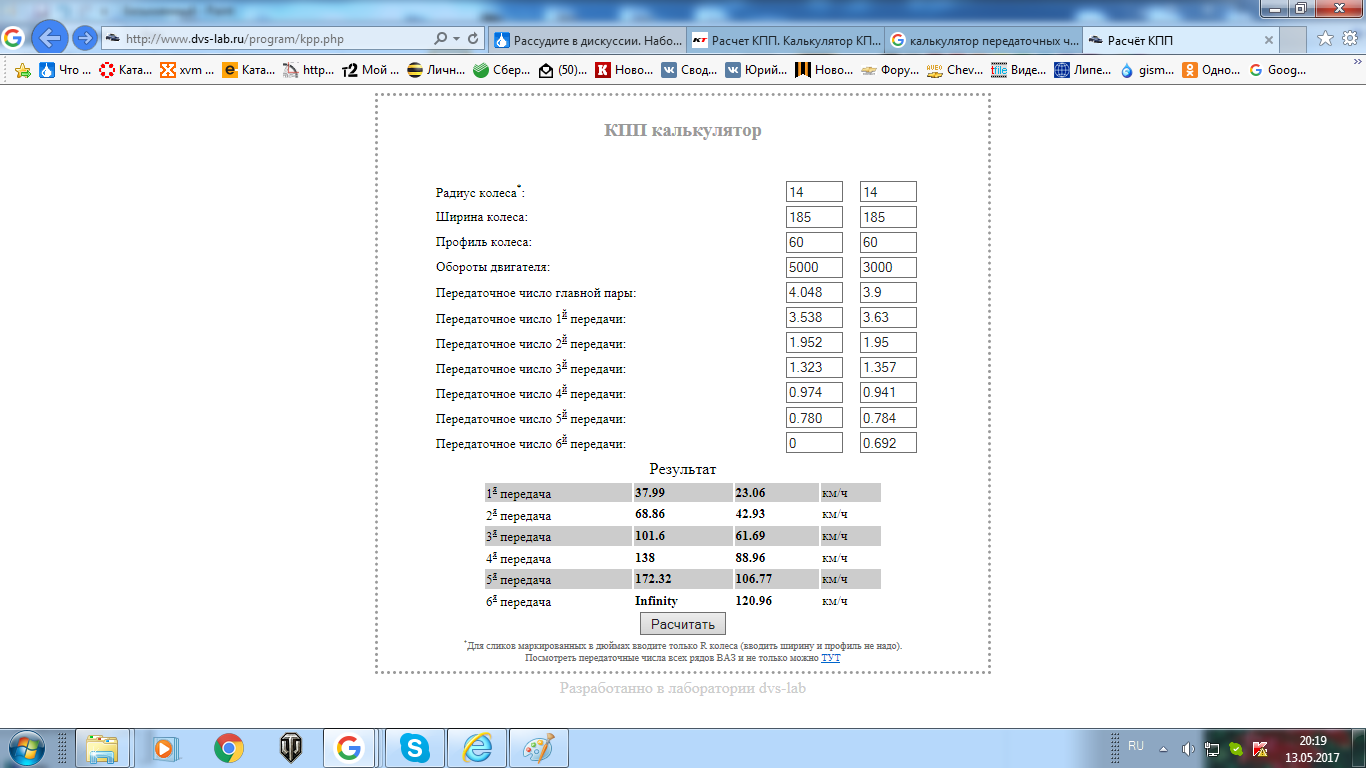

Спс. Я не парюсь, просто я отвечаю ему, что мой авто не едет дальше на 4, только на 5, а он - " это частный случай, должна ехать." Аргументы кончились. Вот теперь подобрал на клькуляторе ( еще раз спасибо), и снова появились:
Если уже это не поможет, то я плюну на это дело.

Ответ такой на выложенные выше таблицы калькулятора расчета:
"Первая таблица классная, слов нет, но увы актуальна только для первых 4-скоростей, 5 повторюсь повышающая(ведомый вал делает больше оборотов нежели первичный) и движку тупо не хватит тяги, чтобы выйти на обороты максимальной мощности. Первые 4 передачи могут выйти на эти обороты, а 5-я передача нет. Честно говоря устал уже спорить и предлагаю боевую ничью. Пусть будет примерно одинаковой максималка на 4 и 5 скоростях."
Если уже с расчетами человек не согласен, то я пас.
