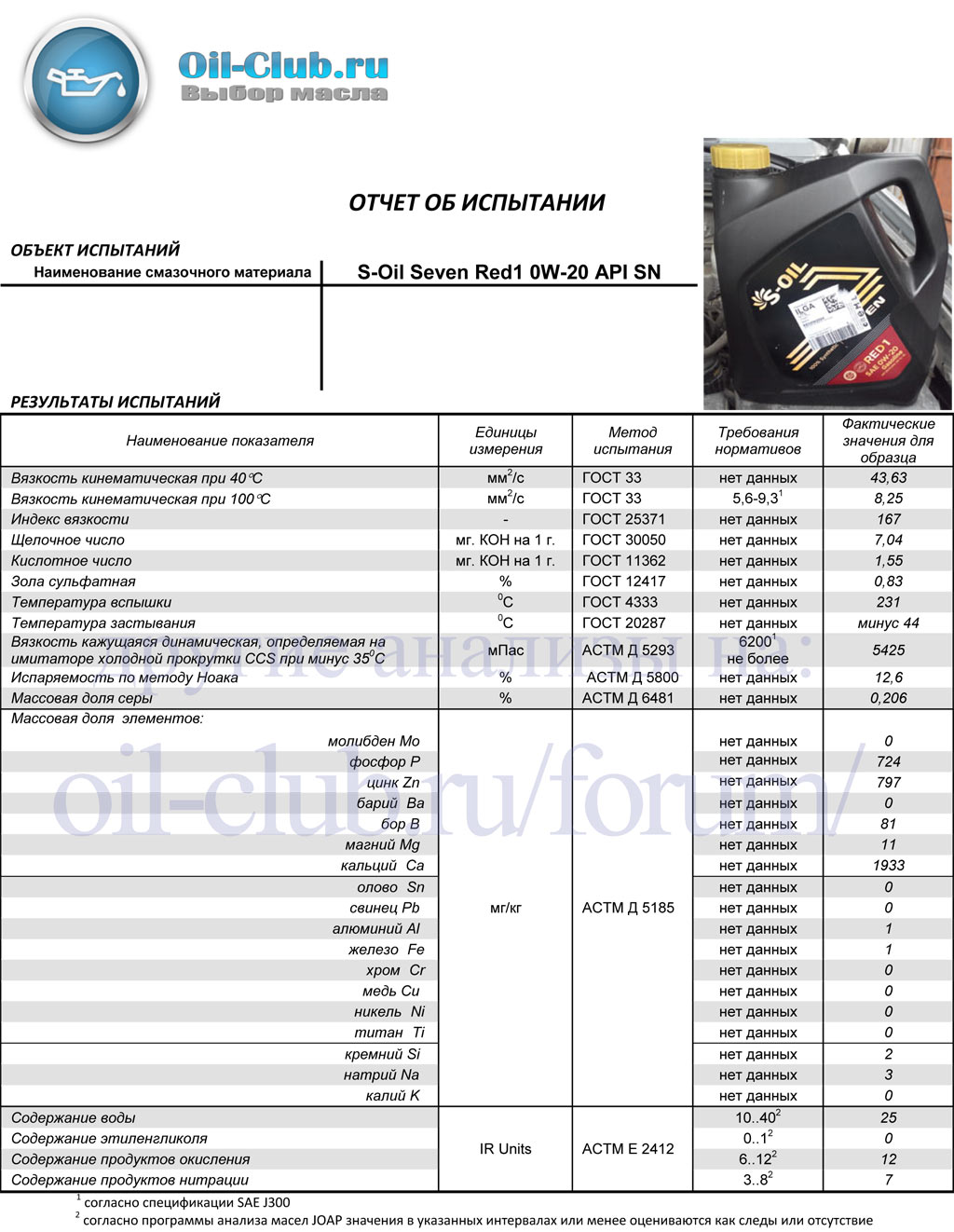

@NAK,
Какая дата на твоей канистре стоит можешь сказать?
Похоже, что рецептура поменялась и теперь в Dragon применяется такая же как и в S-OIL7 RED1:
@NAK,
О дате изготовления смогу написать только после 15:00 Мск(канистры нет под рукой) :)
С этой рецептурой кальций не совпадает.
Изменено пользователем NAK
@VAn12, я думаю правильно мыслишь, смотрю на анализ Dragon и не вижу там столько бора, сколько здесь. За 1000км он так же не сработается. Масла похоже одинаковые по пакету Dragon и S-Oil Seven Red1.

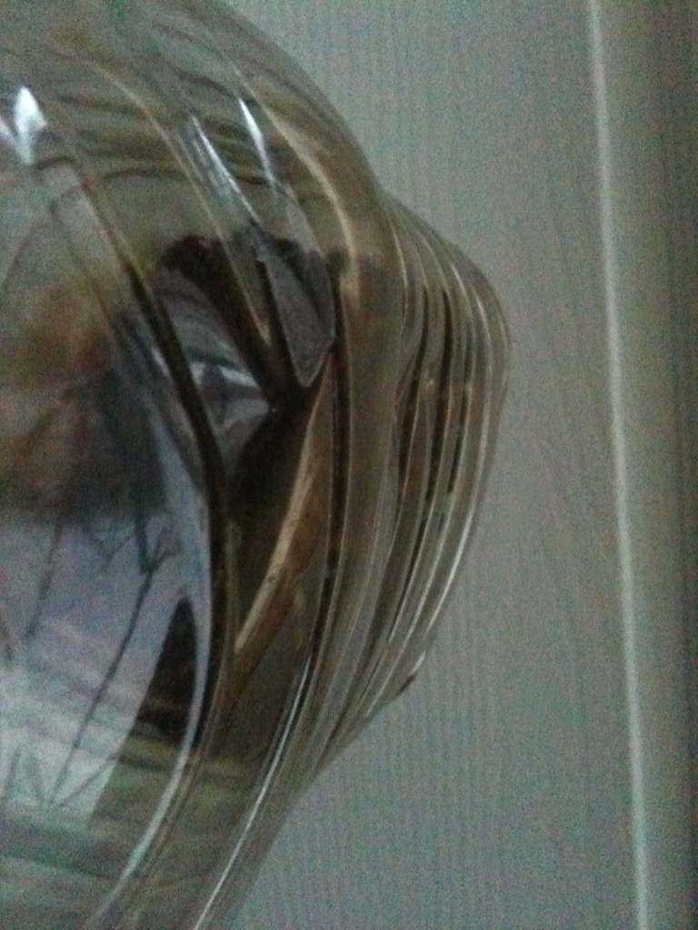

post-17040-0-45629500-1492594295_thumb.jpegpost-17040-0-29309000-1492594316_thumb.jpeg
ЗЫ дрыгатель же из металлов, вот и металлы в отработке ;)
