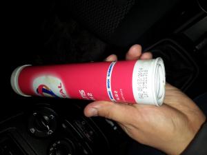

Сегодня в тюмени купил тубу данной смазки за 450р. Если кому надо, могу выложить телефон этого человека, у него есть еще штук 20.
Партия 2014года.
Изменено пользователем ss-45
Вот фотки
Ааа как мне бы купить в москве живу :)
