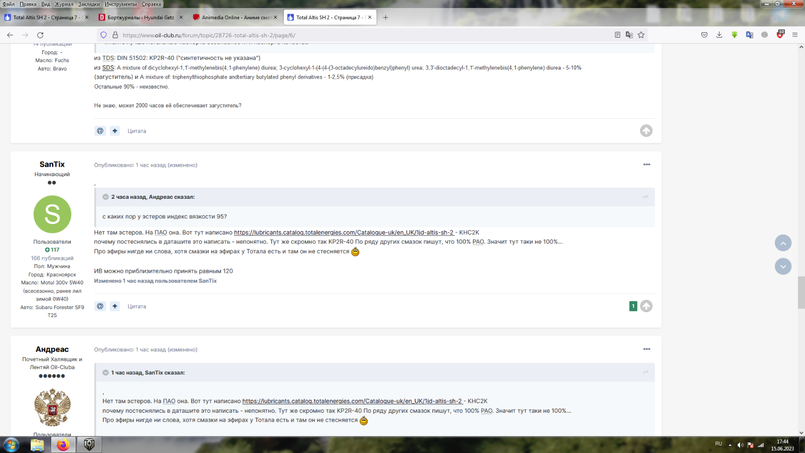

16 минут назад, SL1 сказал:
Противоизносная присадка:)
 противоизноску называют эфирами- оригинально!)):sarcastic:
 Тут читайте: https://www.ecfr.gov/current/title-21/chapter-I/subchapter-B/part-178/subpart-D/section-178.3570
Фосфоротионовая кислота, O, O, O -трифениловый эфир, трет -бутилпроизводные (регистрационный номер CAS 192268-65-8)
 Все же прекрасно знают что смазки высокооборотистые идут полиэфирные.
потому что ПАО- хоть и имеет отличную термостабильность- но смазывающие и противозадирные свойства хуже всех.
Поэтому всегда идет смесь% минерального/гидрокрекинг/эстеры
 минералка лишь для того чтоб присадки растворять. Но основное смазывание дает лишь эстеры /гидрокрекинг и минералка.
"ПАО- не мажет":Connie_cleaning-glasses:
Кто топит за ПАО- ищите кас-номера- тогда я вполне с вами соглашусь ,но пока еще никто их непредоставил.
Смотрю "ПАО" в этой смазке уже закончилось, даже ниразу не появившись...:sarcastic:
А вы думали я просто так спрашивал про CAS- номера из SDS/MSDS/TDS...:Connie_cleaning-glasses:
Андреас Не все то, что имеет в составе эстеровую группу является эстерами в вашем понимании и вообще проявляет свойства эстеров:). В масляной теме приводил пример использования эстера (лаурил метакрилата) в качестве загустителя в Kixx Geartec 75W-90.
5 часов назад, SL1 сказал:
1)я согласен что разновидность эстеров сейчас насчитывает сотни вариаций молекулярной разновидности...
Но и вы меня поймите: утверждать без фактов,  что смазка имеет: Нет там эстеров. На ПАО она"          - мягко говоря голословно и опрометчиво.:acute:
"Нет там эстеров. На ПАО она. Вот тут написано https://lubricants.catalog.totalenergies.com/Catalogue-uk/en_UK/1jd-altis-sh-2 - KHC2K
почему постеснялись в даташите это написать - непонятно. Тут же скромно так KP2R-40 По ряду других смазок пишут, что 100% PAO. Значит тут таки не 100%...
Про эфиры нигде ни слова, хотя смазки на эфирах у Тотала есть и там он не стесняется :)"-- цитата
2) апрометчиво утверждать,  непредоставив ни одго CAS -номера,  который хотя бы подтверждал наличие ПАО в смазке.:pardon:
 При том что в смазке указанно в графе  Вещество: смесь
А как мы знаем чистое 100% пао даже в маслах не встричается нигде ,тем более в смазке такое встретить  вероятность близка -0
Я допускаю, что тут идет смесь: основная: эфиры/гидрокрекинг/минералка( в концентрации 7-10% каждого компонента  или чуть больше..)
 И может быть присутсвуют "запахи  ПАО"  (дай боже их наберется от 2- 5%) при условии что на ИК-спектре будут присутсвовать характерные пики:Connie_cleaning-glasses:
Опять же кто будет это проверять?((:unknown:
1 час назад, Андреас сказал:
А я то тут при чем? Разве я что-то такое говорил?
Кто-то в маслах приводил евронормы. Относительно вязкий ПАО, больше 20 с чем-то сантистокс не считается опасным и его можно не указывать в паспорте безопасности. Эстеры, те что смазочные, обычно не указывают, т.к. они безвредны.
Только что, SL1 сказал:
это не твоя цитата...- просто ответил
