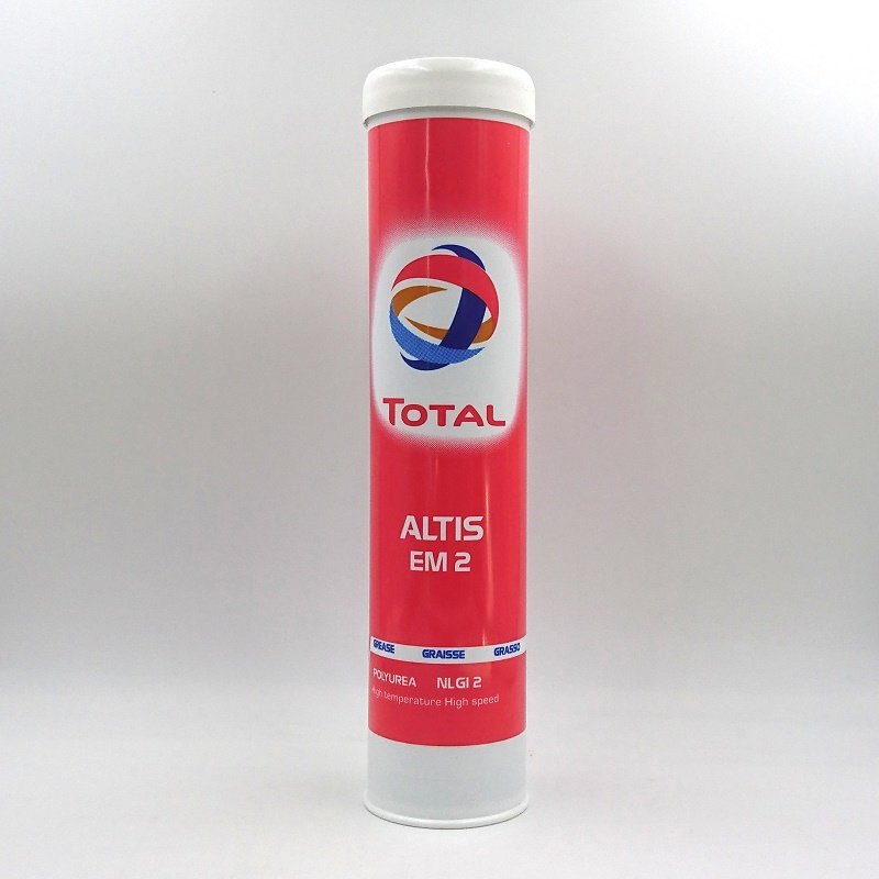

оказывается ЕМ есть не только у MOBIL

В наличии есть обе смазки- Total Alti SH2 и Altis EM 2. Так что прикупить - Какая разница между ними?

1 час назад, iurash сказал:
ЕМ2  без ЕР, может лучше подойти в малонагруженные подшипники электродвигателей.
SH2 синтетика с ЕР. Более широкий температурный диапазон и возможность использования в тяжелонагруженных узлах.
Можно купить обе. SH2 много куда еще может пойти.
