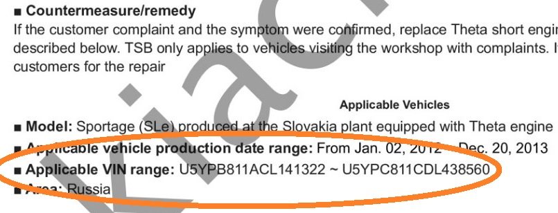

Чуть позже догрузил, видимо не видели:
Если жалоба клиента и симптом были подтверждены, замените короткодействующий двигатель Theta в соответствии с процедурой, описанной ниже. TSB применяется только к автомобилям, посетившим мастерскую с жалобами. Не разрешается звонить клиентам для ремонта
Изменено пользователем kap

Почему не у нас? У нас Словацкие Спортриджи в 13-14 годах продавались. Да и ниже VIN посмотрите: область применения: Россия
И да, это не отзывная компания, Сервисная. Но сути это не меняет.
Опять же тут про задиры обсуждают... не про ремонт... А тут собственно факт: производитель в курсе, меры принял.
Вот, человеку из списка меняли https://www.drive2.com/l/490213686904881530/
