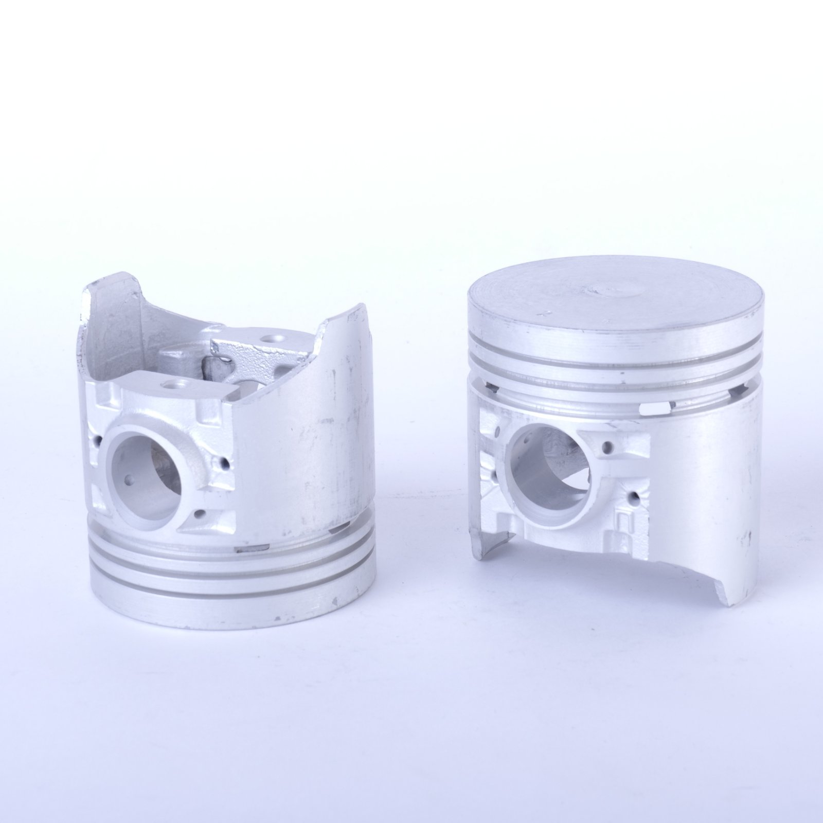

Я бы один аргумент добавил. Задиры идут не равномерно по поверхности цилиндра, а только в плоскости, перпендикулярной пальцу. Т.е катализатор, попав в цилиндр трет не равномерно везде, а в строго ограниченной области. Что несколько странно. Если в стальной цилиндр насыпать абразива, то износ будет везде равномерный... И, кстати, это проблема не только КИА. У VAG, BMW, FORD -  та же беда. И беда эта называется облегченный поршень. И никакой не катализатор... Сравните современный низкий поршень-таблетку и нормальный поршень от машины, которая такой беды не знала, тот же ВАЗ 2101, 08.. Я уж про старых (80-2000гг) немцев-японцев не говорю...
Вот посмотрите рисунки и сами скажите: какой поршень будет ходить ровно, а какой при перекладке будет перекашивать... Поэтому, кто ездит спокойно, не крутит мотор больше 3500-4000об\мин - у того проблем с задирами нет... И да, езда в мороз с непрогретым двигателем тоже ведет к задирам... ИМХО
