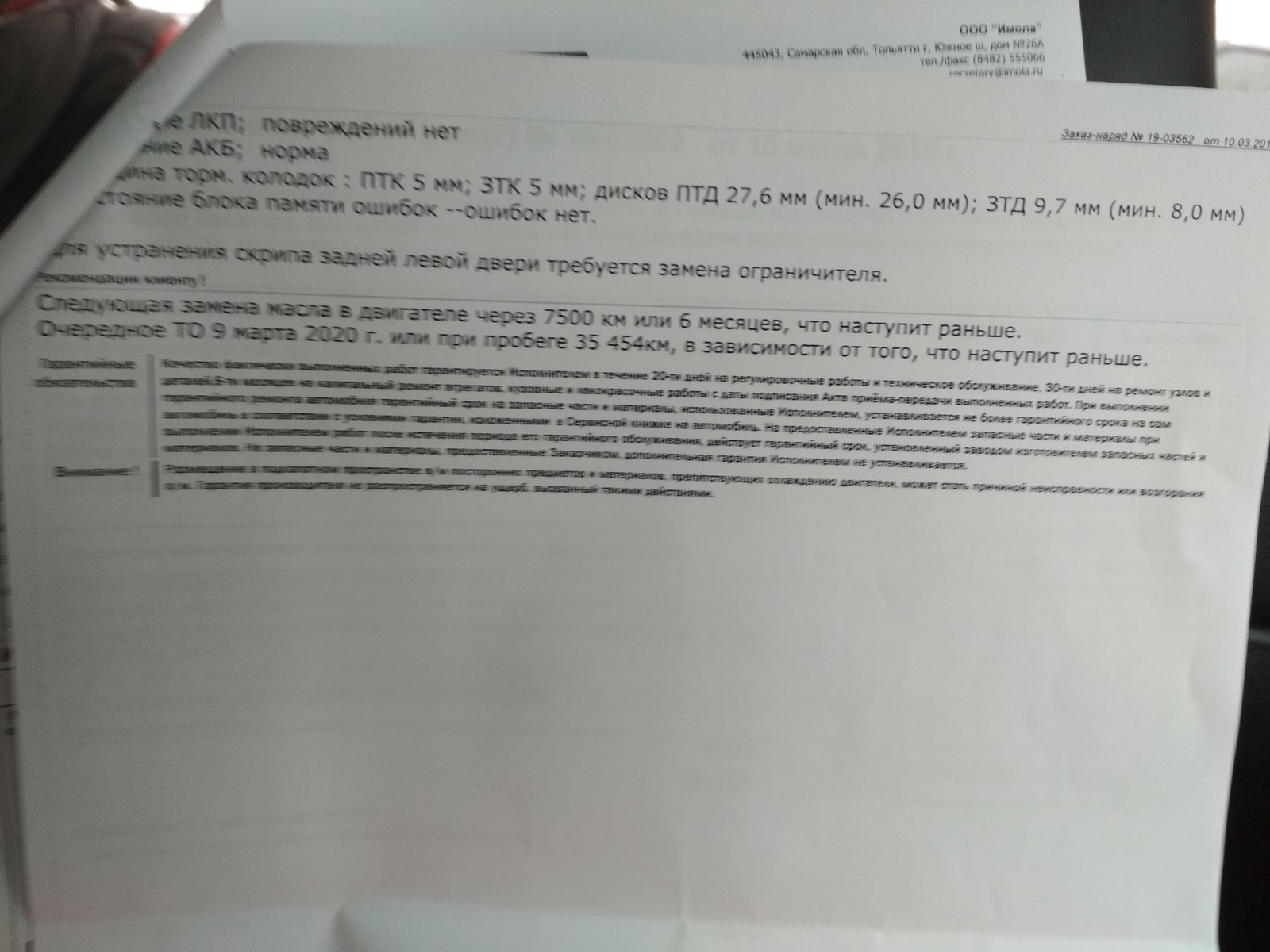

У меня батя сегодня делал то2 на спортике, в заказ наряде появилась интересная рекомендация о следующей замене масла через 7500 км или 6 месяцев

Skif_tlt тяжёлые условия внесли в рекомендации ?!
Похоже, после первого ТО такого не было
замечательно. Что будет потом? Правильно! Потом будет стук, диагностика и торжественное заключение, что "ну вот вам же писали рекомендацию". Дальше суды, месяцы без авто и т.д.
По этому и говорю. Накуй эту корею с их гарантийной политикой и дилерами-упырями. Покупка авто с 2.0 двигателем только на свой страх и риск.
Самое циничное. то, что эти г-ны продолжают лить в двигатель бадягу. Просто торжество всего того бардака, который вокруг твориться.
С чего вдруг? У него пробег в год 10000 км, масло меняет 2 раза в год
