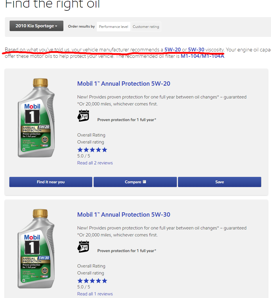

В Nissan GT-R? ;)
Или в корейские атмосферники? Может ещё у корейцев спросить? Интересно: "рисуя" в мануалах для Европы 0W-40, они там у себя в Корее такое масло льют?
Цитата
Выбрал Premium LF Gasoline 5w-20, на решение повлияли переговоры с Корейцем, знакомый работает в Корее- вахтой, попросил обратиться в любой центр Хендэ и вот что ему сказали, дословно: "Ох уж эти Русские" 5w30 - это предельная вязкость для этого мотора, мы можем использовать его обычно на двигателях с пробегом около 100к и более, для новых машин, мы рекомендуем и ЗАЛИВАЕМ масло вязкости 5w20, на заводе льють аналогичное масло по вязкости.

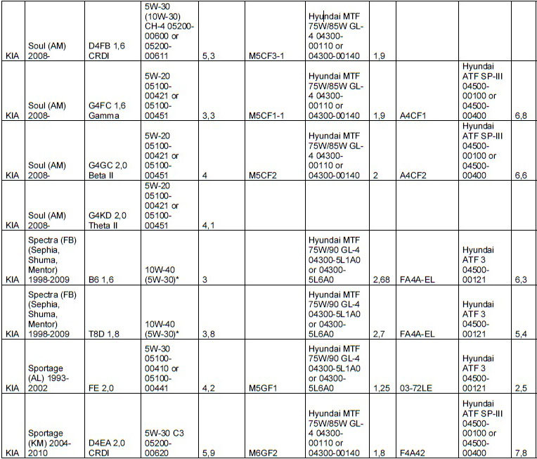

А вот рекомендации нашего форумного корейца в эти моторы:
Цитата
image.thumb.png.30bff89fe22fa9e561a149e54a31631d.pngimage.thumb.png.7796d2ff47c4b0ff327f514e642549a9.png

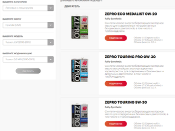

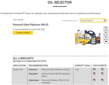

А вот рекомендации разных производителей масел (если чо, они это не с потолка берут):
1241187324_IdemitsuG4KD.thumb.png.c8529e5f73489b5810dbd2cb2adc3a72.png1389356588_ShellG4KD.thumb.png.1f0e4976ca536e78dfa76bce24c57921.pngMobil_G4KD.thumb.png.a1c43eda05785d8e17487cda8337efc8.pngKIA_G4KD_Pennzoil.thumb.png.03b4d6299e0a6af5b0e683f03fa2ec4c.png
Возникает вопрос: кто кого в мире за лохов держит??? :pardon:
