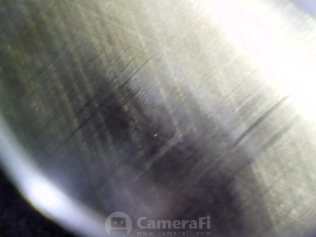

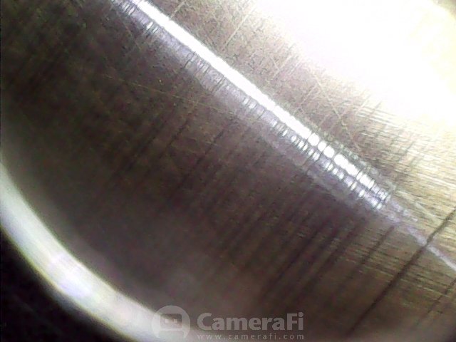

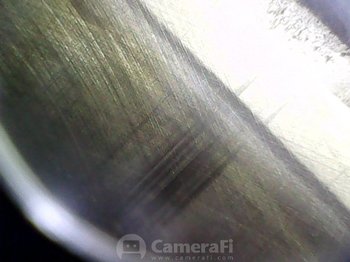

Да он бы ещё тарахтел тысяч 100. Вот у моего тестя Сид, так он не тарахтит и задиры во всех 4 х цилиндрах не меньше. Пробег 150 я уже тут это показывал
42 минуты назад, Neman сказал:
Может и не прав, но я вижу натиры от работы движка, только на последнем  фото непонятно. Он ещё столько же будет тарахтет:pardon:
