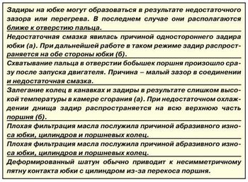

Вот для тех, кто твёрдо верует, что "конструкторы не дураки" - вообще, и в этой теме в частности, встречал тут такие высказывания - на примере КХХ (клапана холостого хода)
- Редко, но метко, или Конструктивные дефекты в современных моторах -
http://www.ab-engine.ru/abs/05_12_defects.html
И по теме, 4 страницы в ПДФ
- Повреждения поршневой группы
http://www.ab-engine.ru/smi/12-2008piston.pdf
Скриншот из конца статьи:
8 часов назад, Paulson сказал:
