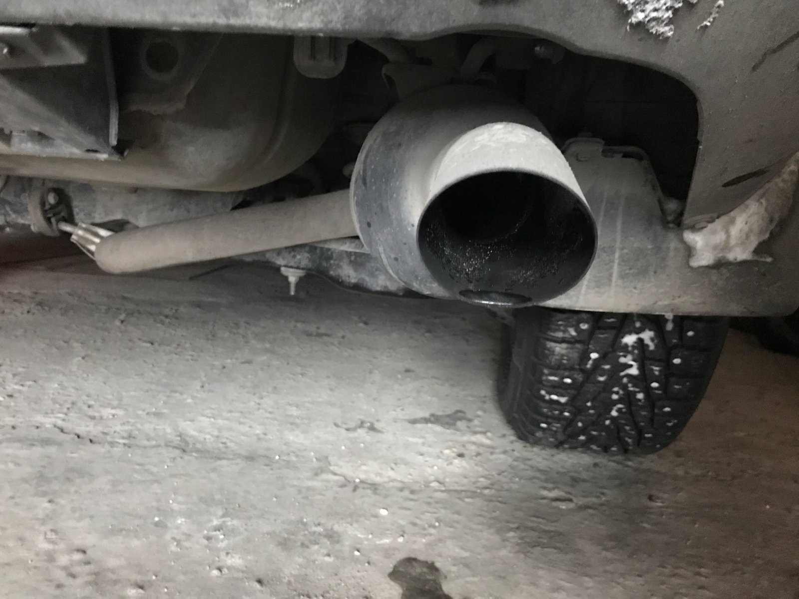

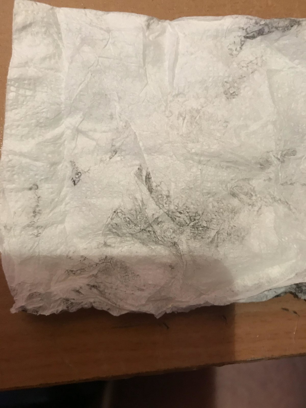

Раз уж заговорили про 2AR-FE, вот фото выхлопной трубы, а также попытка натереть сажи, пробег 65т.км.
