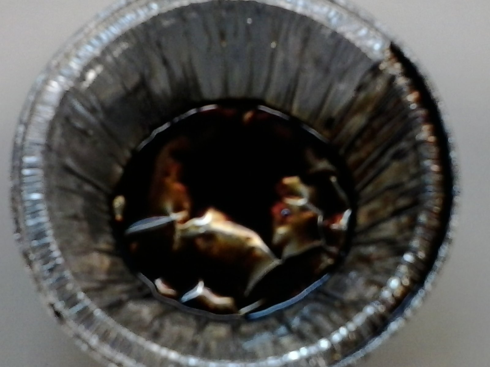

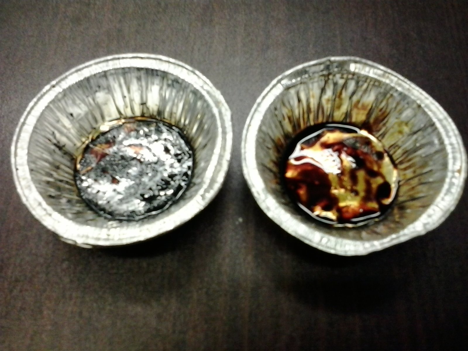

Может это будет и упёртый баранизм, но доводы Вадим_69 по поводу не влияния нагаров на поршнях от завышенной зольности масла, я не принимаю как догму, и несу свои убеждения в массы владельцев этих моторов, поскольку я (имею этот проблемный двигатель и оч много про него знаю и продолжаю узнавать ото всюду;)) набрал достаточно много наработок в виде фото/видео/читабельного материалов, которые и косвенно, и на прямую указывают на то, что полнозольные масла в двигателях G4KD(G4NA) без маслофорсунок очень патово засерают отложениями/нагарами поршни!!! Масло на них просто натурально печётся, превращая их по внешнему виду в горелые пирожки (как выразился Артём Квазар- КПауэр).
Просто для инфы к анализу! Когда я выжарил до суха две вместе взятых пробы, а именно: Тотал HKS и фальсификат Ford FF 5-30, то от первого остался в итоге дикий кошмарище в плошке аллюминиевой, а от подделки Ford FF 5-30 (по-ходу говёная пустая минералка, что замёрзла при -25С полностью!) ничего не осталось, даже порошка какого-нить не было, чтобы сдуть его можно было.;) Вот и думай ( а чего и думать-то, видели фотоотчёты капиталившихся, любивших этот Тотал и Турбосин;)), что энтот Тотал HKS вытворяет на поршнях конкретно, а в целом конечно, ДА, двигатель он по-любасу защитит, гора молибдена своё дело знает добрэ!:D
Вот ещё раз выложу картину осадком от Тотала HKS и от левого FF 5-30:

Просто для инфы к анализу! Когда я выжарил до суха две вместе взятых пробы, а именно: Тотал HKS и фальсификат Ford FF 5-30, то от первого остался в итоге дикий кошмарище в плошке аллюминиевой, а от подделки Ford FF 5-30 (по-ходу говёная пустая минералка, что замёрзла при -25С полностью!) ничего не осталось, даже порошка какого-нить не было, чтобы сдуть его можно было.;) ...
Подтверждаю.
Жарил моноградную минералку с низким щелочным - почти ничего не осталось.
Я ещё думаю что загуститель дает лака не меньше, чем противизносные и моющие присадки.
