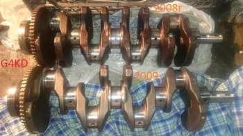

10 часов назад, Sportage72 сказал:
VV"351 исходя из вышеизложенного я так и не увидел объяснения почему 1 цилиндр вообще не задирает либо небольшие полосы, а 4 в большей степени и 3 чуть в меньшей степени вхлам.
Ибо опять же по вышеизложенному, смазка одинаково плохо попадает как в 1 так и в 4 цилиндр, потому что судя по картинке противовесы расположены симметрично: один на 1 цилиндре, абсолютно такой же на 4,  ну и у 2 и 3 цилиндра аналогично, по 1 одинаковому противовесу, то есть все 4 цилиндра смазку получают одинаково!
А если внимательнее приглядеться и сопоставить горшки и шейки. Я вижу, что 4-й горшок работает без противовеса, смазки вообще почти не получает, у 1-го нормуль, один кулак из-под низу есть, у 2-го аж почти два где-то рядом летают, у 3-го вроде тоже частично один от второго горшка рядом маячит, но не поточняк под ним, так что, как не вращай колено - один фиг подстава от него по маслочасти просматривается.;)
Какого буя в 2010 году кореяки съехали с полноценного колена , как у 4В11, на вот такой недоколенвал, и оставили такой праобраз и для G4NA (короче, для 2,0л движков), тем самым они напрочь подрезали его моторесурс.
Я считаю, что система охлаждения (ОЖ) в свете этой проблемы по маслосмазке и маслоохлаждению ЦПГ сходит практически на нет, работает она вполне себе нормально и эффективно, двигатель по части ОЖ скроен как "холодный", карлсон включается довольно рано, до +100С и очень быстро гасит температуру. Вот вам моё исследование этого момента, выполненного по случаю упомянутой по тексту проблемки: https://www.drive2.ru/l/510800117989639105/
Изменено пользователем VV"351

VV"351 случаем не путаешь коренные и шатунные  шейки? Потому что по картинке я вижу все как писал, кстати там даже стрелочками указано, один противовес у 1 цилиндра, такой же симметрично у 4, и у 2 и 3 также по 1 одинаковому противовесу. Поэтому смазка для всех цилиндров тут происходит ОДИНАКОВО. Да, самих противовесов стало меньше, вместо 2 на цилиндр, стало по 1 на цилиндр, НО если смазки недостаточно, ее недостаточно для всех цилиндров, поэтому вопрос почему больше задирает 3 и 4 цилиндр остаётся открытым. Технически обоснованного ответа исходя из картинок я так и не увидел.
