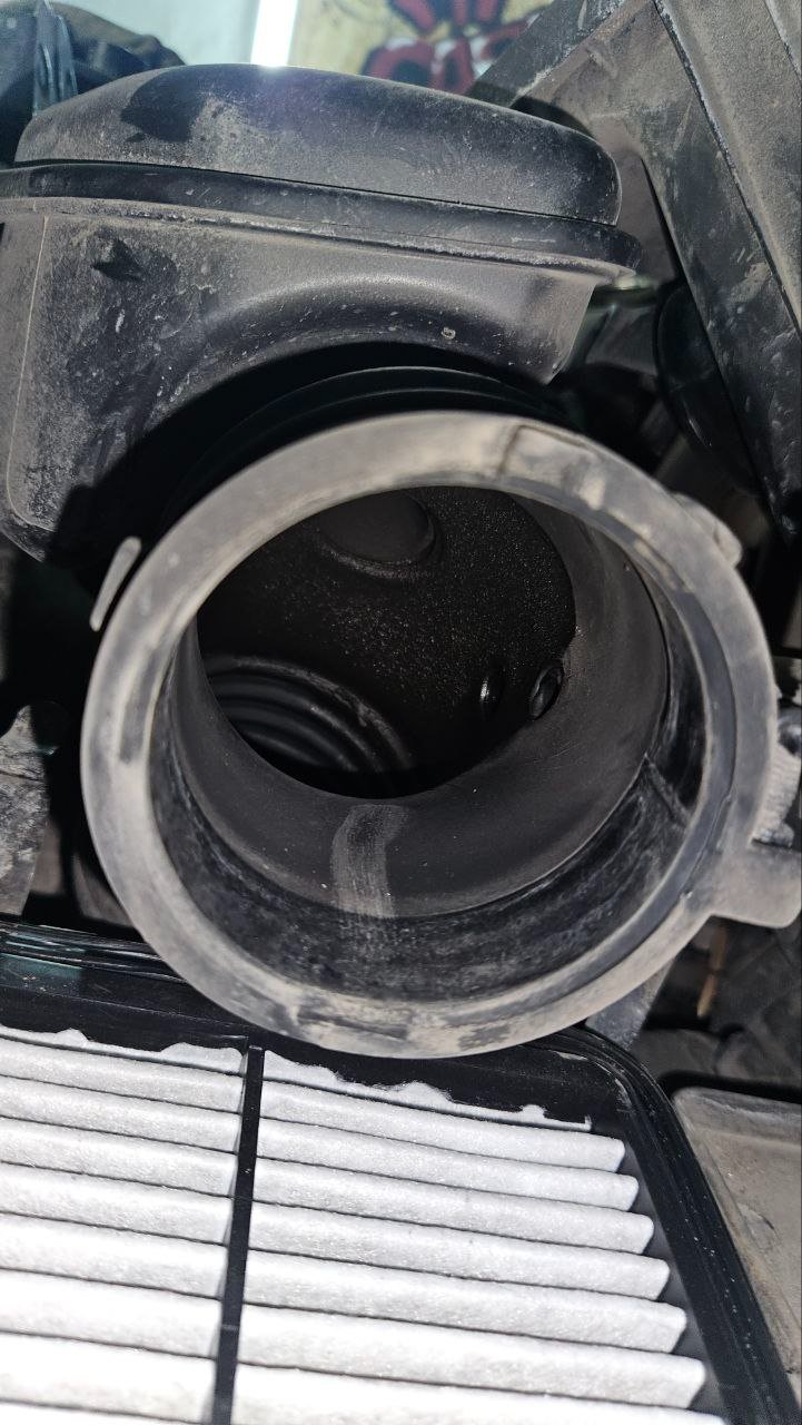

Автовладельцы с G4KD G4NA G4KE не следят за состоянием воздушного фильтра. Основная причина задиров двс, ровно как и повторная капиталка.
На фото общая картина причины.
Пока не устраните реальную причину, результата не добъетесь.
На форуме по ix35 мотористы не смогли опровергнуть этот факт.
Такого плана фильтры весьма не айс. В королле выбросил короб + впускной тракт давно. Приколхозил банку и фильтр от УАЗ, пыли теперь за впуском нет.

где дефект ?
