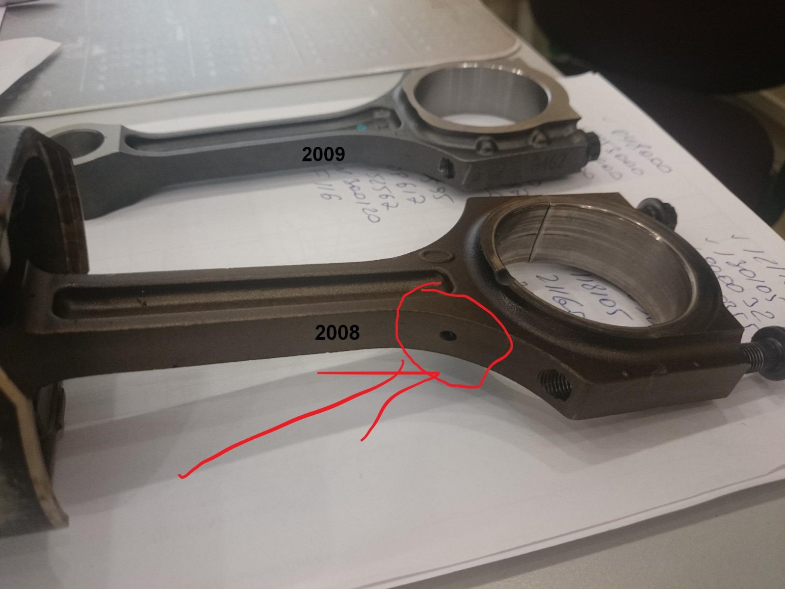

Я знаю об этом варианте смазки поршневой.  таких отверстий в шатунах.
А вот где я об этих отверстиях упоминал, достаточно давненько: https://www.drive2.ru/l/513098921925411693/
не в этих местах отверстия .не сбоку шатуна .

5 часов назад, m724 сказал:
Нарисуй как-нить что ли.
VV"351 , так есть же фото в каментах с драйву
1 час назад, to_to сказал:
благодарю.
Во-во! От оно наипучшее тех.решение по исключению задиров!
