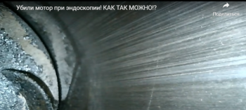

Уважаемые форумчане! В последнее время попадаются на глаза в интернете отзывы о посторонних звуках в моторах автомобилей Хендай при запуске на холодную. Хочется в этом разобраться. От чего зависит и с чем связано. Все кто смотрел цилиндры с помощью эндоскопа и обнаружил задиры просьба отписаться!
1. Тип двигателя
2. Пробег
3. Заливались ли масла спецификации ACEA A3 или ACEA C3. Если да то какого брэнда. Если не заливалось ACEA A3 или ACEA C3 но задиры присутствуют, то какие масла использовались.

Да, на видео с эндоскопом видно попадание твердых частиц в цилиндр. Но это могут быть и кусочки углерода и песочек из неплотно установленного фильтра, да тысячи вариантов!
Но нет! У нас на выпуске через глушитель засасывается крошка щебня и попадает в цилиндры, вызывая задиры. Ну чтож, давайте фильтр на глушитель ставить!

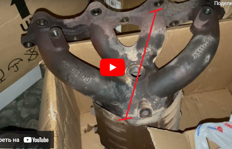

НО! Три раза, когда снимал коллектор после осмотра эндоскопом катализатора - там прямо в раннерах белая мука лежала.

И вот такие царапины от "белой муки"? А почто не видно ее нигде более?
7 минут назад, kap сказал:
Не могу сказать точно, но похоже.
Грубо говоря - крошка от катализатора скорее в паре цилиндров, пыль от подсоса воздуха - однозначно во всех цилиндрах.

kap я так понимаю, что большую опасность представляет момент, когда газам некуда идти по причине запекшегося ката и выхлопом "пыль" от ката поднимает в цилиндры за счет повышенного противодавления
23 минуты назад, Sour сказал:
В таких условиях двигатель уже не завести. Для меня это история, когда псевдонаучными объяснениями пытаются объяснить как в рюмку 50мл затолкать 3л водки... Законы физики достаточно фундаментальны. И давление во все стороны распространяется одинаково...
