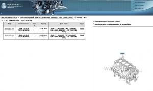

Вот мне не понятно. Почему у меня блок двигателя предназначен для эксплуатации в тропическом регионе
