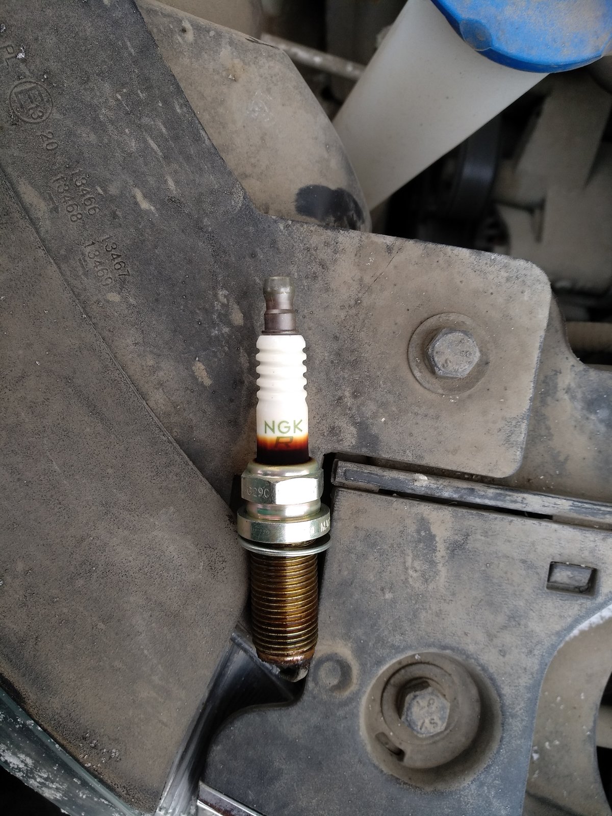

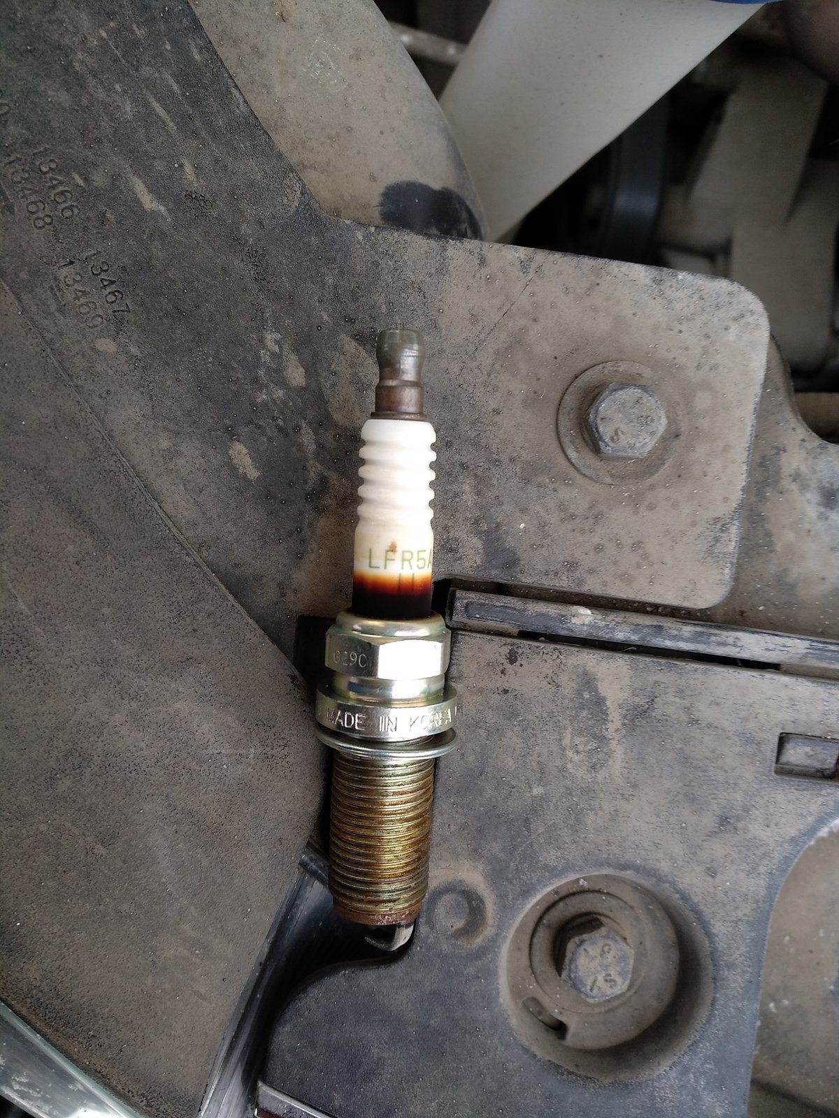

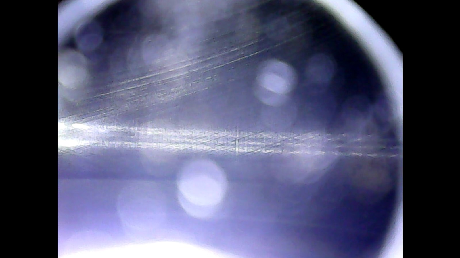

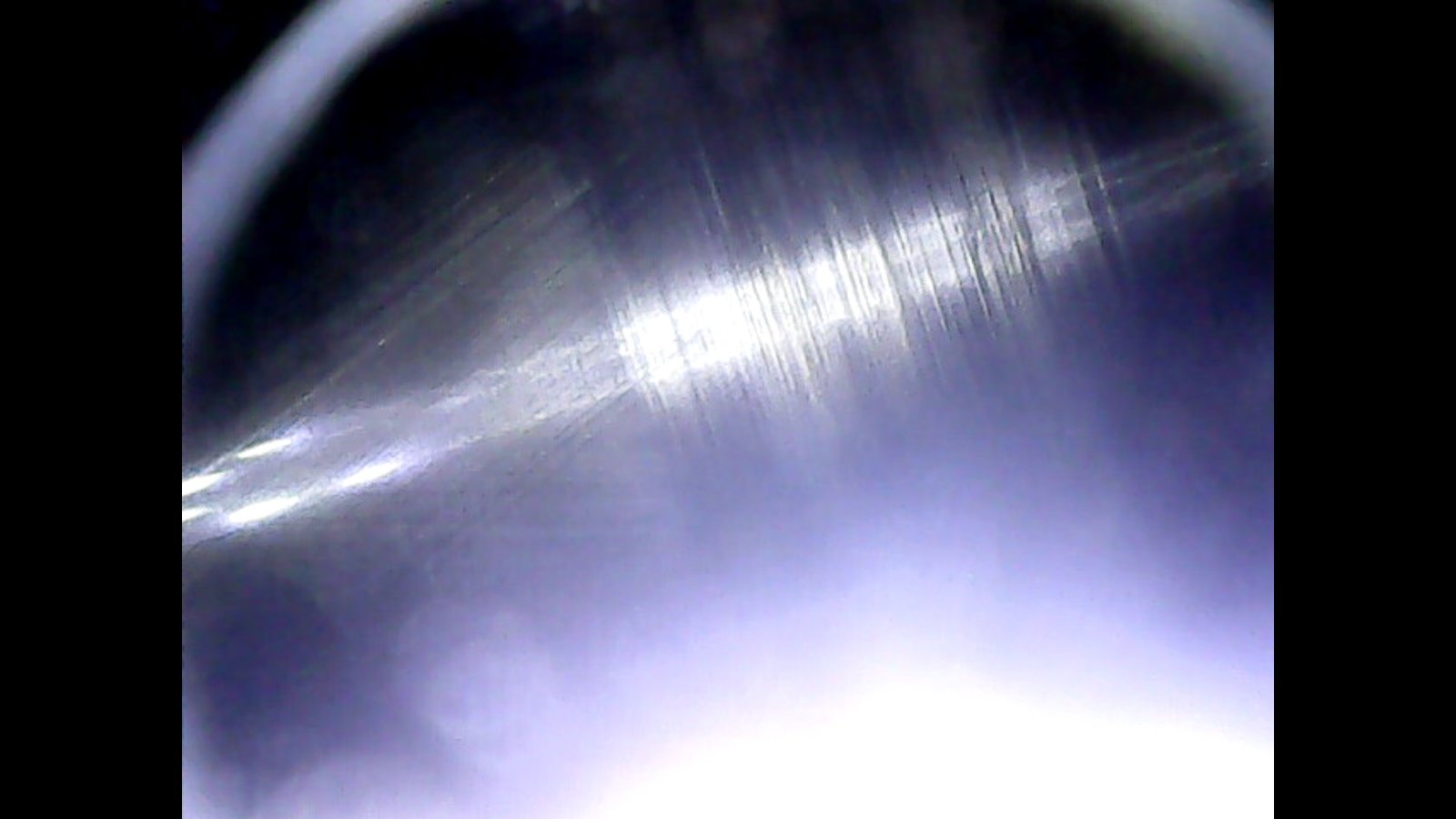

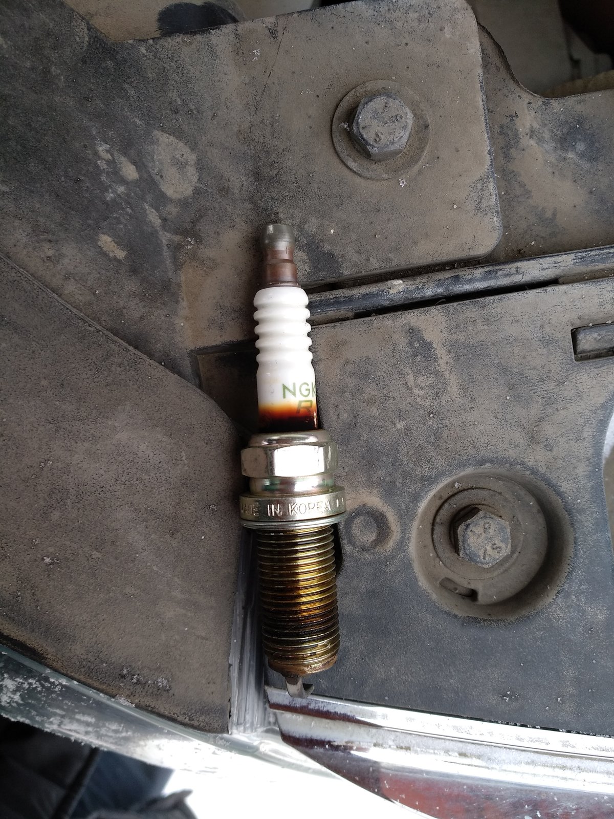

Залез в цилиндры. Эндоскоп, который с вайфай модулем. Качество не очень, но понять можно. Фото идут по порядку 1-2-3-4 слева направо, сначала поршни, потом цилиндры, потом свечи. Первый цилиндр с самым чистым поршнем (я бы сказал, почти идеально чистым) не задран, есть прям еле-еле заметные риски. 2й и 3й цилиндры, на мой взгляд, пошорканы больше всего, там же и самые грязные поршни. В местах задиров виднеются остатки хона, значит, пока не так глубоко. Ну, и свечи пофоткал заодно. Жаль, электродов не особо видно, т.к. сосредоточился на подгоревшей керамике. Свечи, кажись, с завода. Зазоры какие-то слонячие, да? Авто sportage 3 g4kd 2013 год, увеличенный поддон, пробег 40+ тысяч (достоверный 100%). Первое ТО у дилера, масло неизвестно, затем масло ликви моли  5-30 синтетика. Замена масла раз в год, пробеги на нем 8-9 тысяч, в основном, по городу. Плечо пробегов около 10 км; средняя скорость неизвестна, без лютых пробок; стоял на улице, перед поездкой всегда прогревы; стиль езды не агрессивный, но и не пенсия, переключения до 3к оборотов. Стука или дизеления нет ни на холодную, ни на горячую, только форсунки стрекочат. После покупки мной залито идемитсу медалист 0-20, пройдено всего километров 50. Стука также нет, но, в целом, работает тише. Авто стоит на стоянке, я ссу ездить :D  после ваших страшилок. Езжу на рабочем французе пока :) . Оставлять али продавать? У меня еще и поездки короткие в течение дня, ушатаю, блин, его :unknw:
