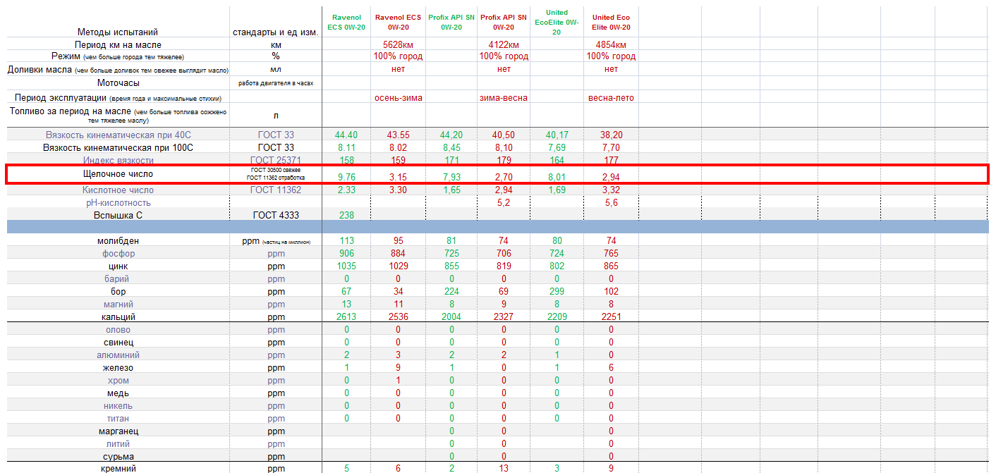

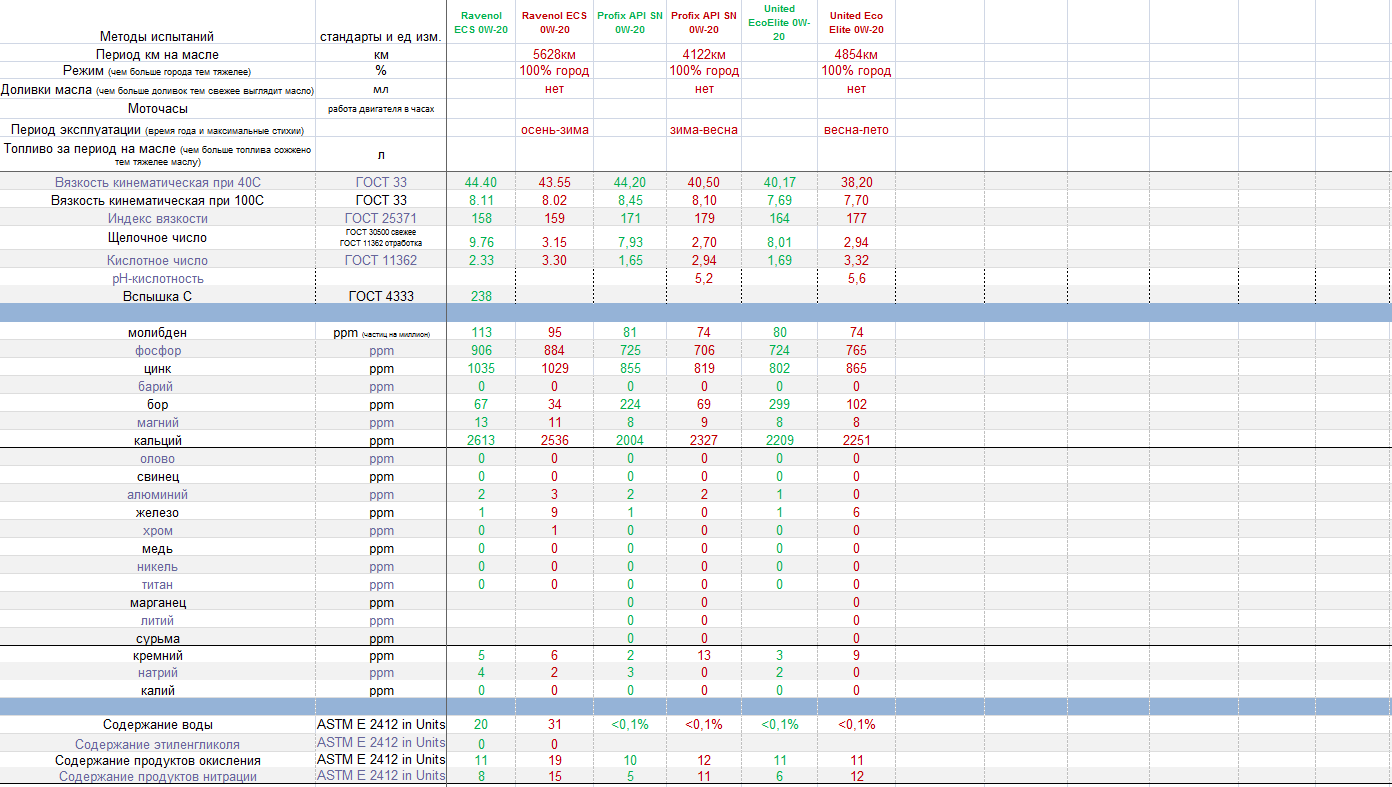

Масло: Profix API SN 0W-20, после 4 122 км. Приобретено в exist.
post-2640-0-48121800-1490625310_thumb.jpgpost-2640-0-44272100-1490625321_thumb.jpgpost-2640-0-86573200-1490625343_thumb.jpg
Автомобиль: Toyota  Land Сruiser Prado V6, 4.0, 1GR-FE, 2007
Общий пробег на одометре: 150 277 – 154 399 км.
Пробег на масле: 4 122 км.
Моточасы: -
Израсходованное топливо: 15-18 л. на сотню.
Доливки масла: нет
Присутствие отложений в двигателе ДО: -
Присутствие отложений в двигателе ПОСЛЕ: -
Автозапуск: регулярно 3-5 минут до поездки.
Наличие чип-тюнинга: нет.
ГРМ: 3 цепи
Предпусковые подогревы: -
Период эксплуатации: 16.02.16 – 15.05.16, зима-весна
Срок эксплуатации: 3 месяца
Топливо: Бензин Аи 92, Газпромнефть 95% заправок.
Режимы: Город 100%
Фильтр масляный: Purflux LS359
Фильтр воздушный: Filtron AP166/1
Объем заливаемого масла: 4.9 литра
Отбор масла: классический слив
Что было до этого масла:

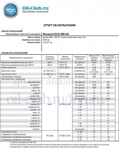

 - Ravenol ESC 0w20, до него все есть в теме из моей подписи.
Присадки: не добавлял.

Слушайте а что мы гадаем :)
Дано два масла на одинаковом пакете Afton.
У свежих обоих щелочное 8, а отработок у обоих щелочное 2.70-2.94.
Profix чем то хуже United? Нет.
United чем то хуже Profix? Нет.
Условия одинаковые и судя по средней скорости тяжелые - 250мч есть точно.
Пакет присадок такой - чуть быстрей срабатывается. У Lubrizol-Infineum щелочное 8,5-8,6, у Afton чуть поменьше. Серы у Afton чуть больше всегда, скорее всего салицилаты+сульфонаты кальция используются, поэтому сера = 0.300.
Это особенность пакета присадок скорее, чем вина брендов, или каких то якобы минеральных базовых масел... Ищите отработки на Afton, наверное везде одна и та же картина при тяжелых условиях. Не могут же разные продукты, разных производителей присадок, приходить к финишу одновременно :)
Вот посмотрите например Ravenol ECS 0W-20 с щелочным 9,76
понятно он будет дольше падать чем Profix с щелочным 8. :) И проехал до TBN=TAN на 1500км больше. В общем пакет такой - Afton :)
Ты хочешь сказать, что динамика падения щелочного на маслах одинакова и разница только в величине изначального щелочного? :)
Не конечно - у всех потенциал хоть и разный, но закономерности то есть. Если у масла щелочное 10, у другого щелочное 7.5 - у первого шансов остаться с высоким щелочным больше.
Да далеко ходить не нужно, посмотри какие масла имеют более высокое щелочное в остатке? Высокощелочные... NGN Synergy, Amsoil SS, NGN Future.

Это потому что в сравнительной таблице нет масел VW 504/507 (нет, я не про есп формулу, а про нормальные 504/507) и илсаковских продуктов Лукойла. Они щелочное держат зубами. Ну и вспоминаем севен ред 0w-20, которое ты же и катал - там в свежем вообще щелочное 7 по моему :)
Изменено пользователем WeellyTR
Т.е. это масло ничем не отличается от остальных и отработало, как ему и положено. Я к этому :)
По-моему, по цифре щелочного числа - это масло отработало не лучшим образом, а по цифрам износа - лидирует видимо.
Вот такой несбалансированный пакет присадки у этого масла. :)
