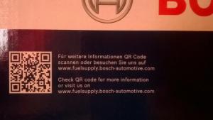

@Dimmy, бош на оригинальность проверяли?
@Dimcho, а как? Коробка открытая. Даже если там был оригинал, то подменить можно было 5 раз. Забавно, что сетку сверху не видно. Скорее всего, под мотором лежит. Зато Бош разборный.
Изменено пользователем Dimmy
Хмм... я видел только заклеенные защитным кодом коробки... да и подменой обычно не заморачиваются... просто продают подделку и всё... у них код не бъётся на сайте проверки и цена обычно в 2-3 раза ниже, но некоторые продаваны пытаются продавать по цене оригинала, поэтому я и говорил что обратить внимания на первичные признаки подделки упаковки. У нас просто в стране я так понимаю без проблем можно продавать подделку бош и других производителей... на любой оптовке есть как и оригинал, так и подделка... хорошо хоть указывают нормальные фирмы (обычно пишут Бош Саратов :D) где есть что.
Я уже не впервой замечаю, что в emex вскрывают коробки. Наверное, чтобы целостность содержимого проверить.
В общем, проверил QR-code, т.к. иных показателей подлинности нет. Навел телефон и тут же пошел загружаться сайт Бош на страничке бензонасосов. Как я понимаю, это оригинал.
