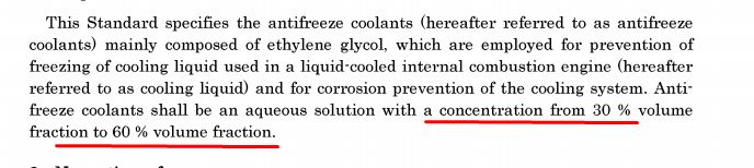

и при этом выпускает ready-to-use:
Ничего не путаете?
Выдержка из стандарта:
30 минут назад, badpixel сказал:
Ничего не путаете?
И пишет на банке, что он сертифицирован как производитель. О чем я и указал выше. По поводу концентрата, я видел в нескольких местах информацию о том, что только для него стандарт. Спорно пока.
