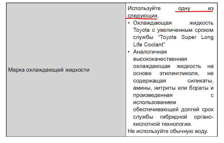

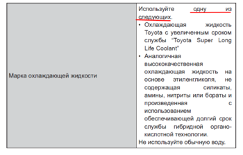

13 минут назад, badpixel сказал:
цитата из мануал LC Prado 150
мы рекомендуем использовать жидкость Totachi SLLC Red в качестве аналогичной охлаждающей жидкости.
Даже оф.мануал оставляет потребителю выбор. Наш антифриз соотв. этим требованиям.
Выдержка из мануала Civic VIII sedan. В каком же качестве использовать в Хонду?
