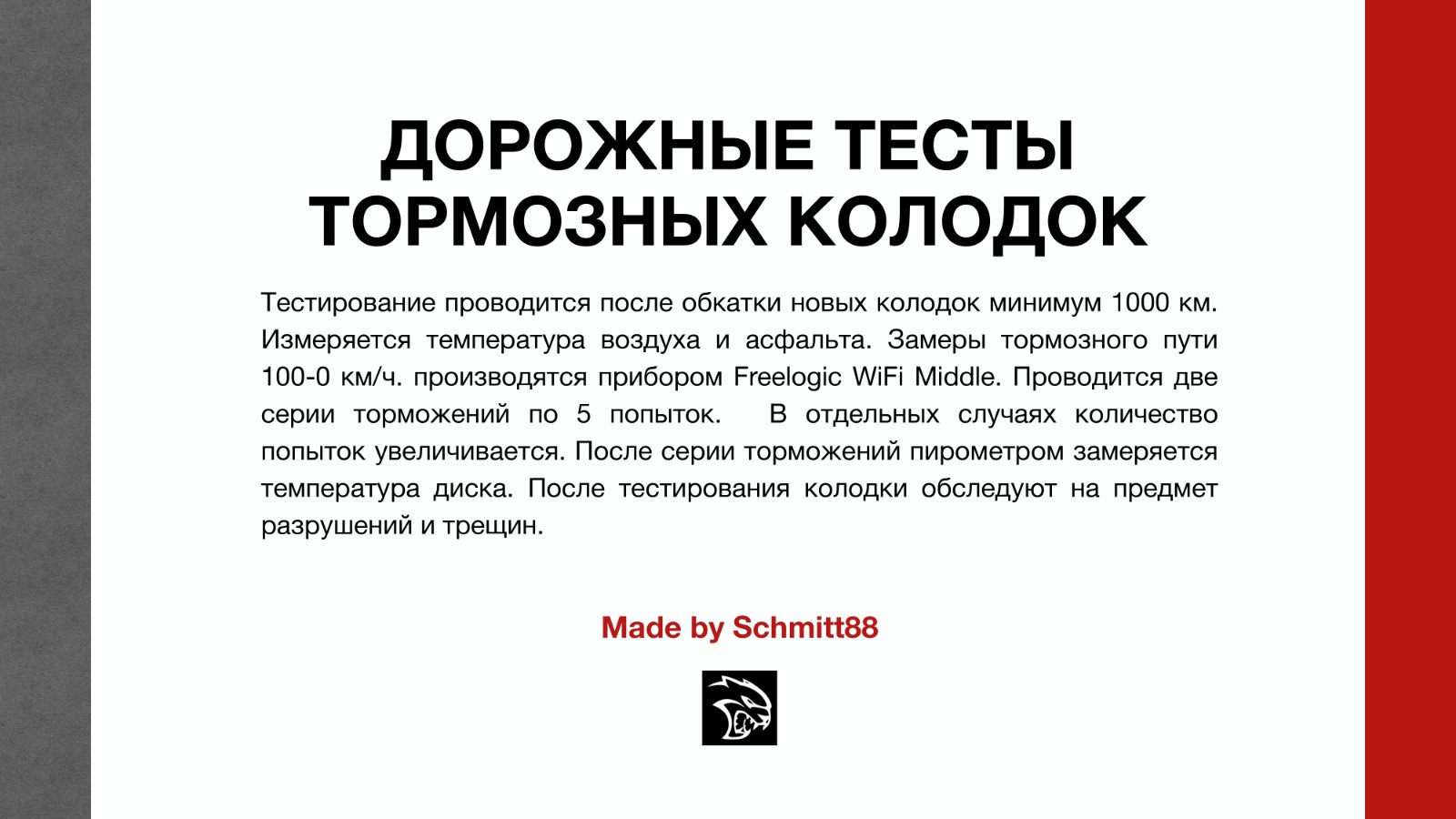

Schmit_t ну словами то опиши дай пояснения, пдф сколько страниц? Конвертни в Джипег

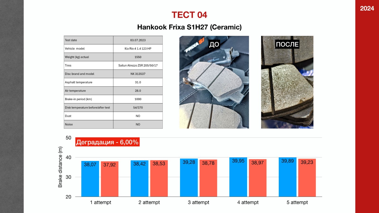

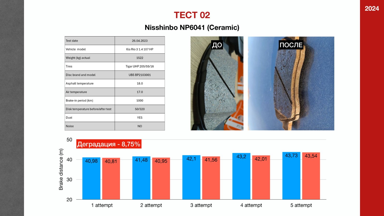

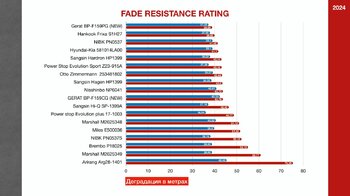

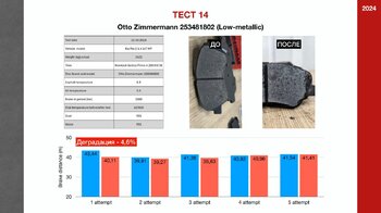

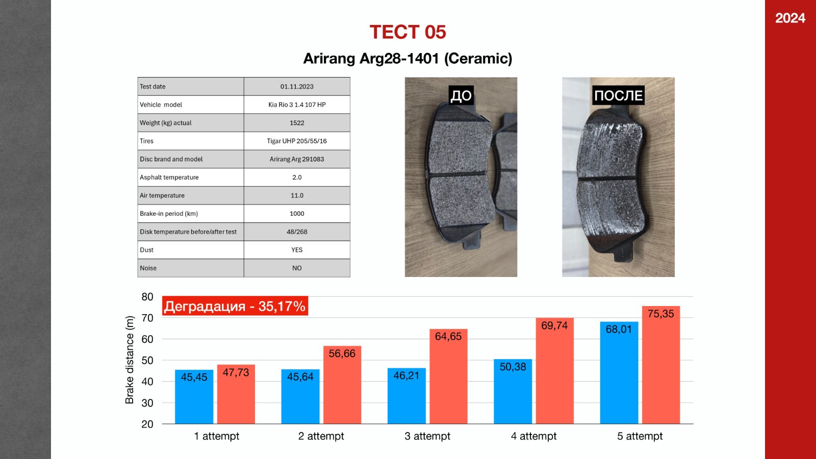

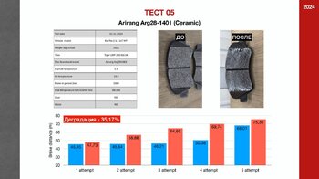

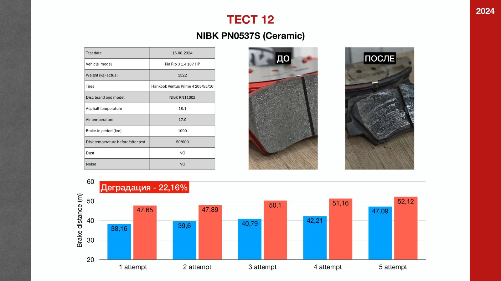

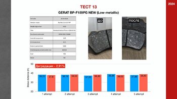

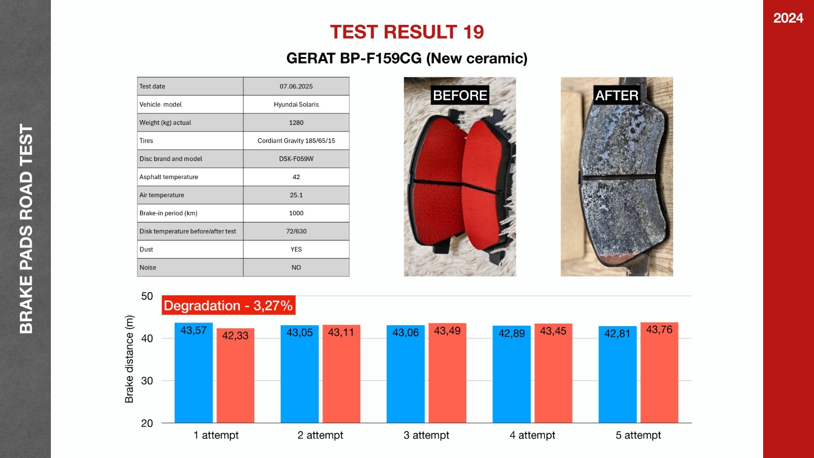

Brake pads test RUS version (1)_page-0001.jpgBrake pads test RUS version (1)_page-0002.jpg

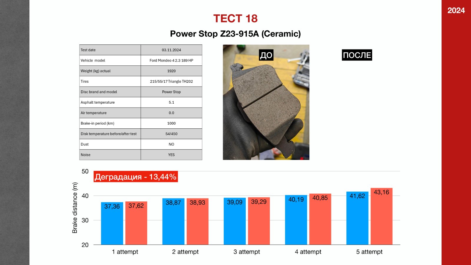

Brake pads test RUS version (1)_page-0003.jpgBrake pads test RUS version (1)_page-0004.jpg

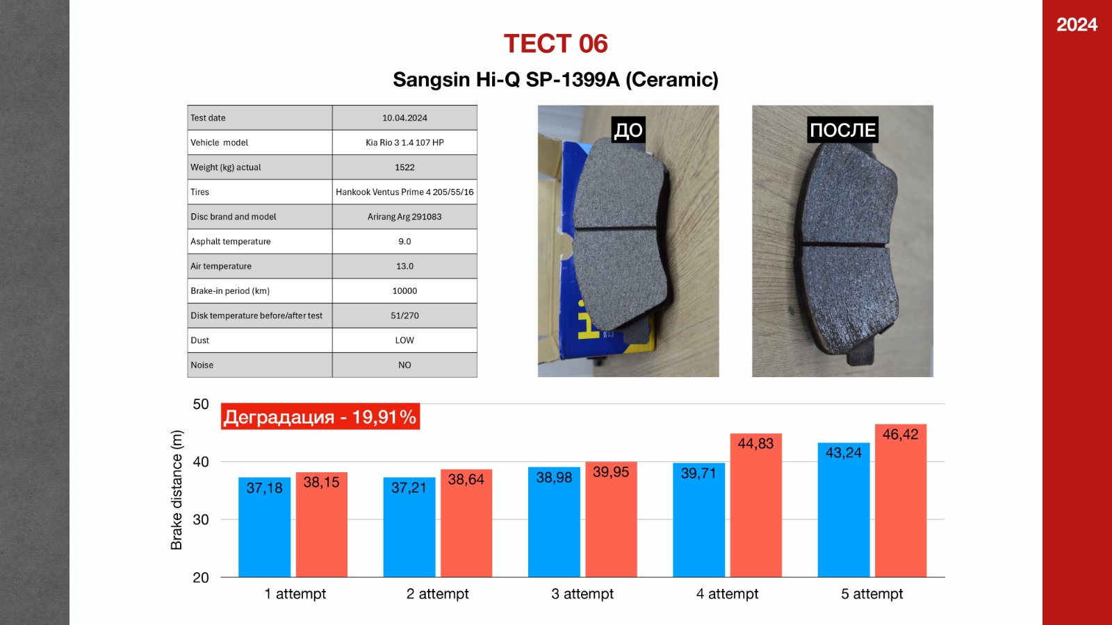

Brake pads test RUS version (1)_page-0005.jpgBrake pads test RUS version (1)_page-0006.jpg

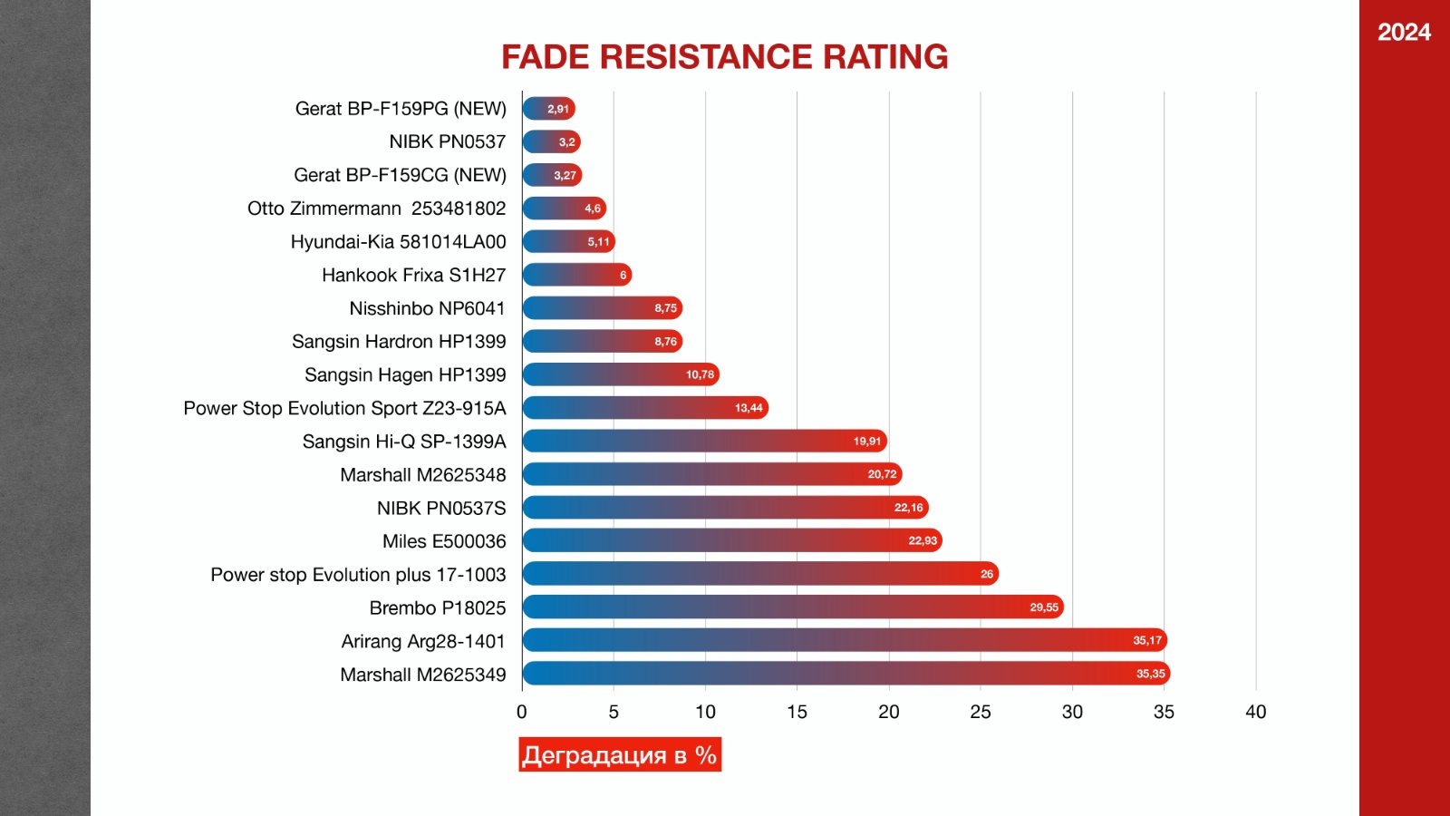

Brake pads test RUS version (1)_page-0007.jpgBrake pads test RUS version (1)_page-0008.jpg

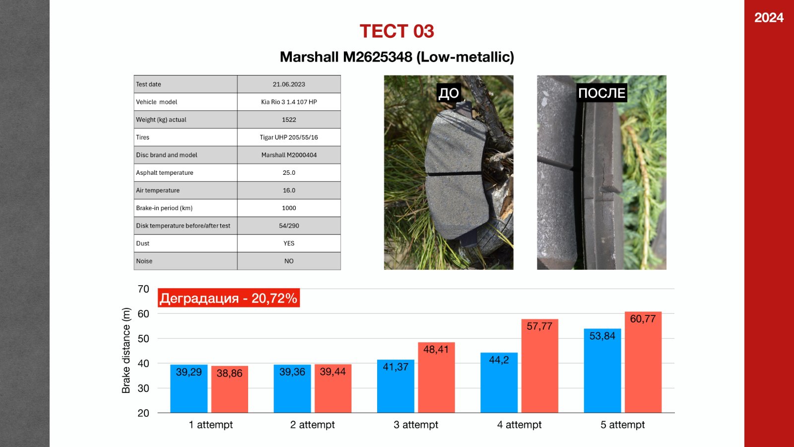

Brake pads test RUS version (1)_page-0009.jpgBrake pads test RUS version (1)_page-0010.jpg

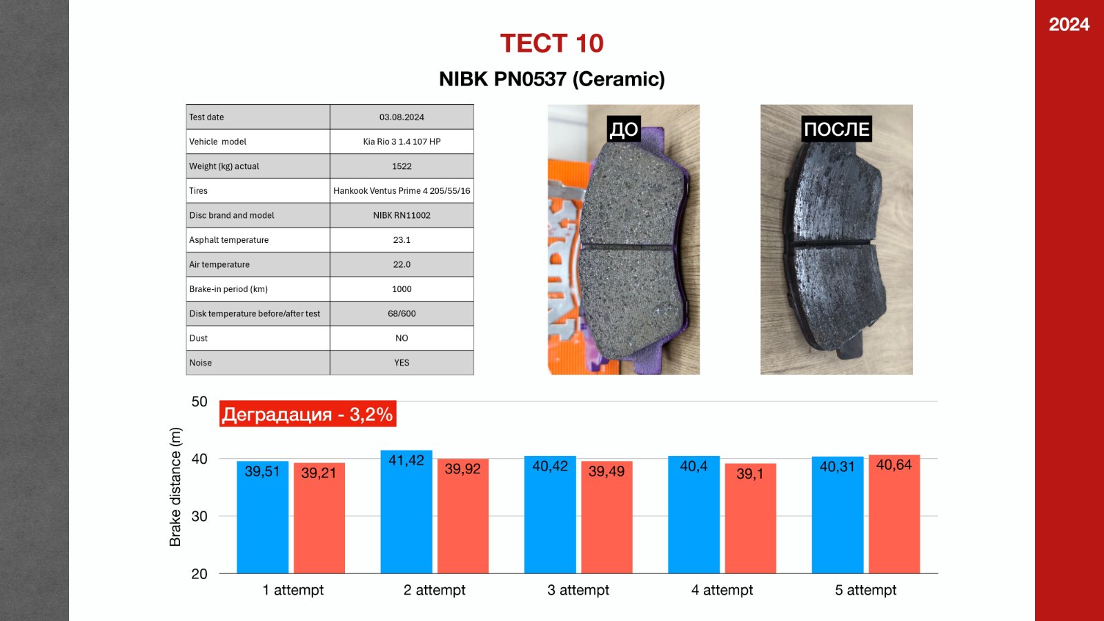

Brake pads test RUS version (1)_page-0011.jpgBrake pads test RUS version (1)_page-0012.jpg
Brake pads test RUS version (1)_page-0013.jpgBrake pads test RUS version (1)_page-0014.jpg
Brake pads test RUS version (1)_page-0015.jpgBrake pads test RUS version (1)_page-0016.jpg
Brake pads test RUS version (1)_page-0017.jpgBrake pads test RUS version (1)_page-0018.jpg
Brake pads test RUS version (1)_page-0019.jpgBrake pads test RUS version (1)_page-0020.jpg
Brake pads test RUS version (1)_page-0022.jpgBrake pads test RUS version (1)_page-0021.jpg
