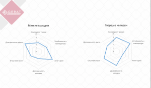

Примеры характеристик колодок разных по компаунуду
