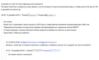

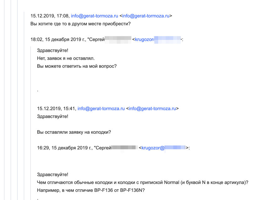

18 декабря 20196 г 50 минут назад, krugozor сказал: Boba_kz какой-то он у Вас не очень клиентоориентированный... Показать содержимое Читать снизу вверх: К сожалению мы не можем контролировать всех дилеров, в особенности удалённых. У нас есть также дилеры в Москве, Питере, Новосибирске, Нальчике и Челябинске. Можете выбрать ближайшего к вам. Информация по ссылке, которую я выслал в предыдущем посте. Изменено 18 декабря 20196 г пользователем Boba_kz
18 декабря 20196 г Boba_kz спасибо! С представителями из Нальчика общался и раньше по другим вопросам Вашей продукции, и по этому вопросу разъяснили всё лучшим образом.

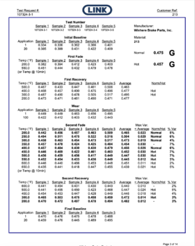

7 июля 20251 г 3 часа назад, ModeratorSigma сказал: Boba_kz расшифруте пожалуйста Где ваш образец , кто участвовал, где проводились исследования 1) Я приложил 1 страницу из стендового теста на динамостенде Link по стандарту SAE J661 подтверждающий коэффициент трения. Тест был произведен в заводской лаборатории завода-изготовителя сертифированного CNAS. 2) По методике проведения тестов скорее всего напишет @Schmit_t . Как и другие бренды, мы обратились к нему, как наиболее компетентному тестеру в России, чтобы сравнить характеристики наших колодок по сравнению с другими брендами. Сразу скажу, нам пришлось предоставить несколько формул компаунда, чтобы иметь понимание, какая будет наиболее эффективнее. В итоге остановились на двух конкретных формулах - low-metalic и ceramic, обладающих немного разными потребительскими свойствами. Ниже привожу таблицу испытаний наших колодок: Изменено 7 июля 20251 г пользователем Boba_kz
