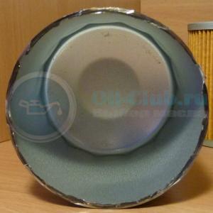

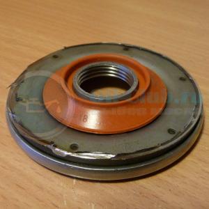

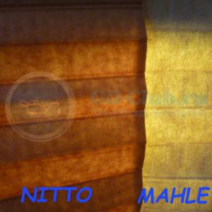

21 января 20188 г Популярное сообщение В общем сбил меня с толку Mussolini.Выкладываю свой вариант распила. Цена 230 руб. (EMEX-VKSO) За спонсирование спасибо баламуту Mussolini. :) Коробушка информативная, много букв, вернее иероглифов.Куча номеров аналогов. Имеется стикер поставщика в России. Есть упоминание: made in japan. Сама коробка была заклеена. Сверху имеется штрихкод. Фильтр матового черного цвета, прикрыт пленочкой. Резьба не плохая, но на мой взгляд не идеальная. Принт на корпусе четкий, есть инструкция , но на кракозябрах. Указан производитель. Прокладочка округлая, средней жесткости-мягкости, на своем мести прокручивалась. Даты производства не разглядел на корпусе. Габариты, вес Противодренажный клапан силиконовый, имеет маркировку, хорошо схлопывается, но вот по диаметру ,мне показалось, что маловат, буквально касается краев-скатов крышки фильтра. На продув фильтр малость пропускал. КПД занимаемого пространства катушкой. Катушка достойна похвалы-аккуратно изготовлена. На просвет фильтр показывает, возможно хорошую плотность- мало света проходит.Здесь же заметно, что перепускной клапан на заклепках, в распиле torcona был на точечной сварке. Давление открытия перепускного 0.9 bar. Прижим катушки осуществляется при помощи данной детальки.Мала по высоте, но жесткая, навевает сомнение в прижиме катушки в фильтре должный образом.(сугубо мое личное мнение) В корпусе все хорошо-чисто ФЭ уложен чередуясь. К проклейке торцов претензий нет. Края шторы склеены-спаяны. Площадь шторы 918 см2. Хороший результат. По толщине nitto выигрывает. На просвет, как видно тоже. P.S. Плюсы:хорошая площадь шторы, аккуратная катушка, толстый ФЭ, вроде по давлению близко к норме,силиконовый клапан.Минусы:ну совсем маленькие: чуть маловат, как мне показалось по диаметру противодренажный клапан, мне не совсем понравился прижим катушки за счет очень уж жесткой пластинки. И как вердикт сделаю заключение: фильтр можно использовать, или да ж нужно :) . И для сравнения: mahle oc986 Невский фильтр NF-1041 filtron op 545/2 Сравнение по толщине: Изменено 2 февраля 20188 г пользователем Ermito
21 января 20188 г Не зря экспертизничали. :) Помимо заклёпок и отличия в площади, сравнили толщину с мале. :)
