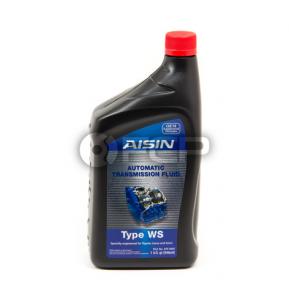

на сегодня единственный прямой заменитель это AISIN ATF-AFW+
кто для него производит не знаю
