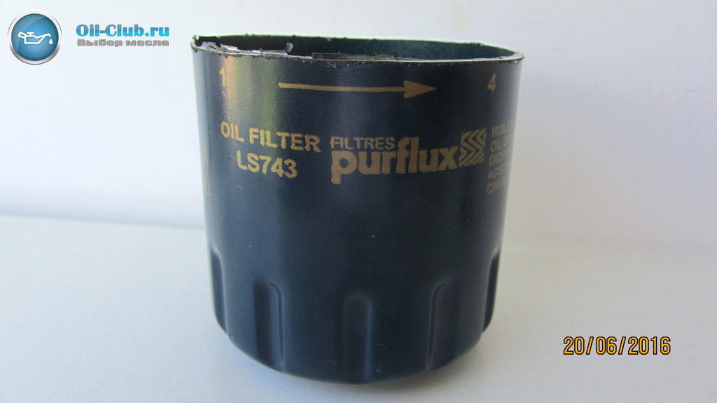

Коробка не информативна. Маркировка и Made in France и то на наклейке :) Ничего кроме раскраски интересного нет.
Корпус фильтра имеет инструкцию на русском. Принт не сказать что бы четкий - но это у Purflux обычно. Так же, второй раз уже вижу, легкие окислы коррозии.

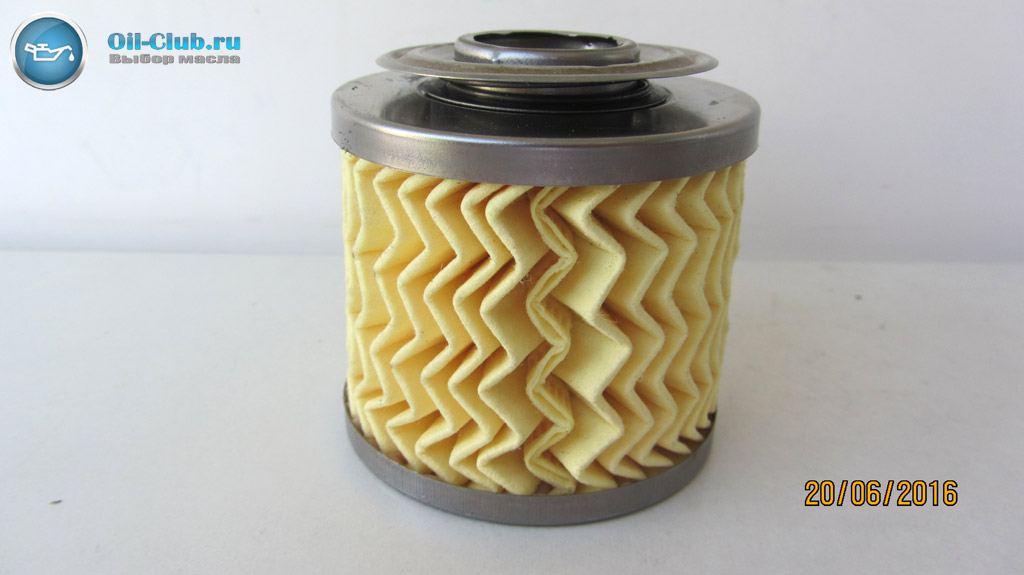

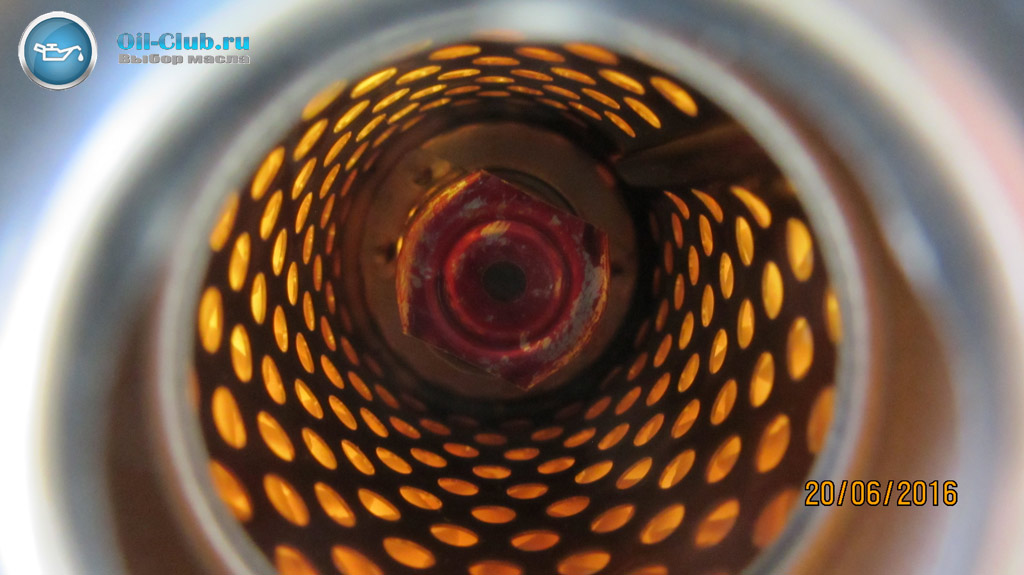

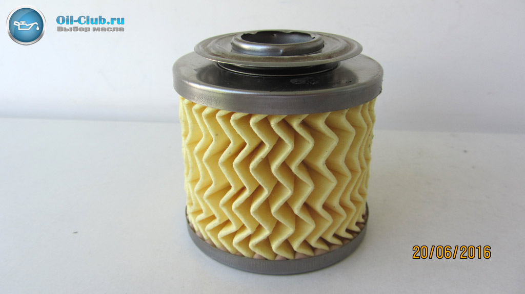

Фильтрующий материал уложен фирменной зигзагообразной укладкой. Катушка твердая прочная, складки на изгиб крепки. Излишков герметика нет - все аккуратно. Внутри катушки так же все достойно...

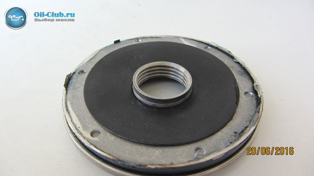

Перепускной клапан одной дырой - поверхность металлическая.

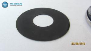

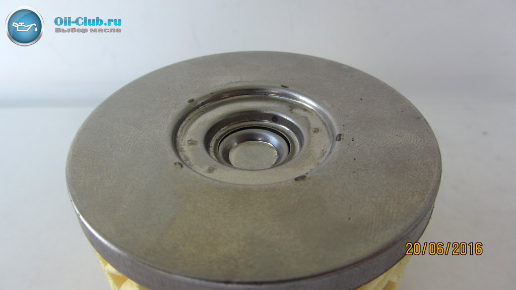

Противодренажный клапан имеет особенную конструкцию. Очень мягкая, тонкая, резиновая шайба, на которую давит металлическая пластина с пружинкой. Перекрывается все очень плотно.

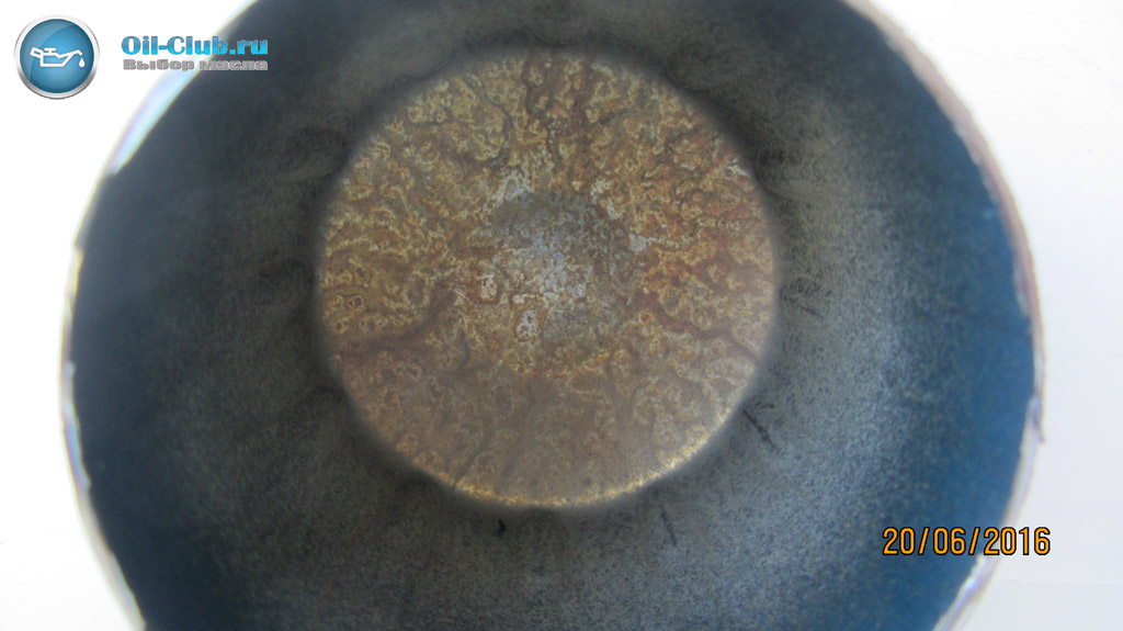

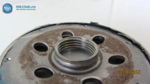

Там где лежал противодренажный клапан, очаги коррозии - это минус. Сейчас может и нет, а чуть попозже из-за ржи клапан начнет сифонить... Резьба нарезана чисто - тут не прикопаешься. Резьба хитрая - каждый виток резьбы имеет канавку.

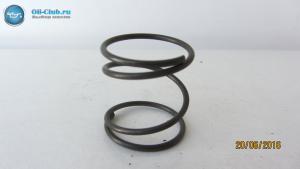

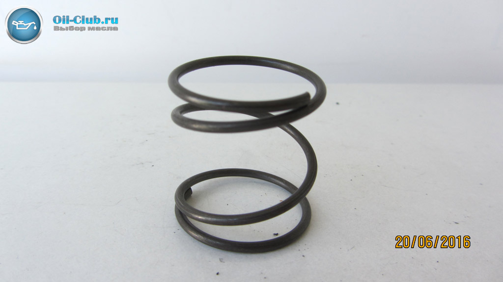

Резиновое кольцо квадратного сечения - твердое, но не дубовое. Пружина - не очень высокотехнологично, но она сжимается почти в ноль - поэтому вряд ли занимает много места.

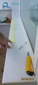

В маленьких фильтрах - Purflux, со своей зигзагообразной укладкой, проигрывает по площади фильтрующего материала. Его материал и так плотный, да еще изогнут гранями - много не входит :) И вот тут, на фото, мы это прекрасно видим. Полоска фильтрующего материала короткая.

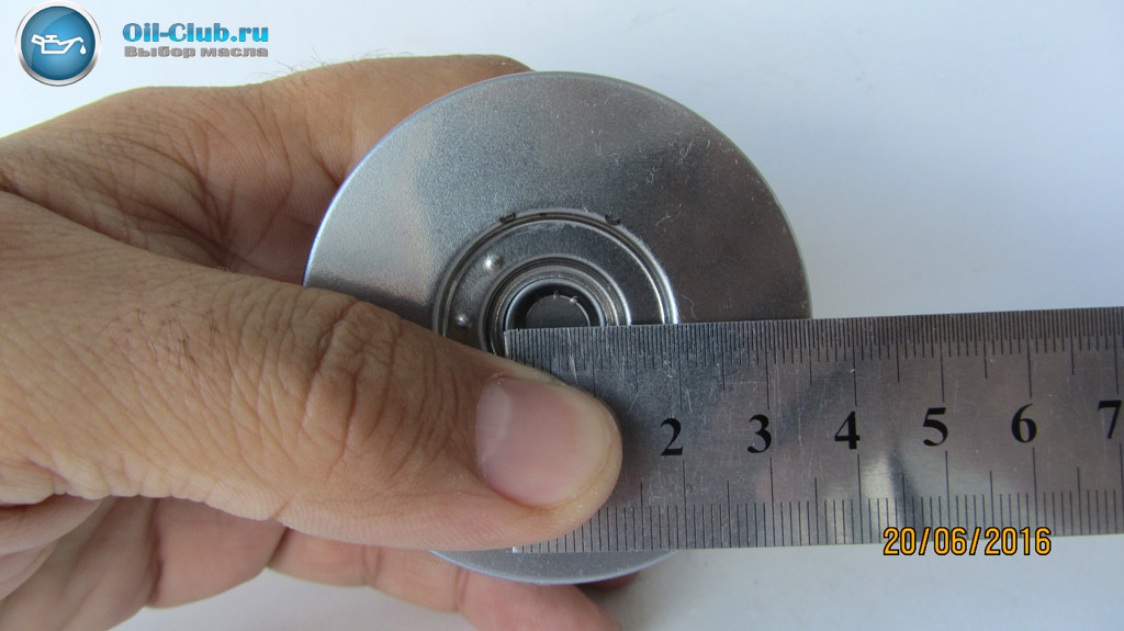

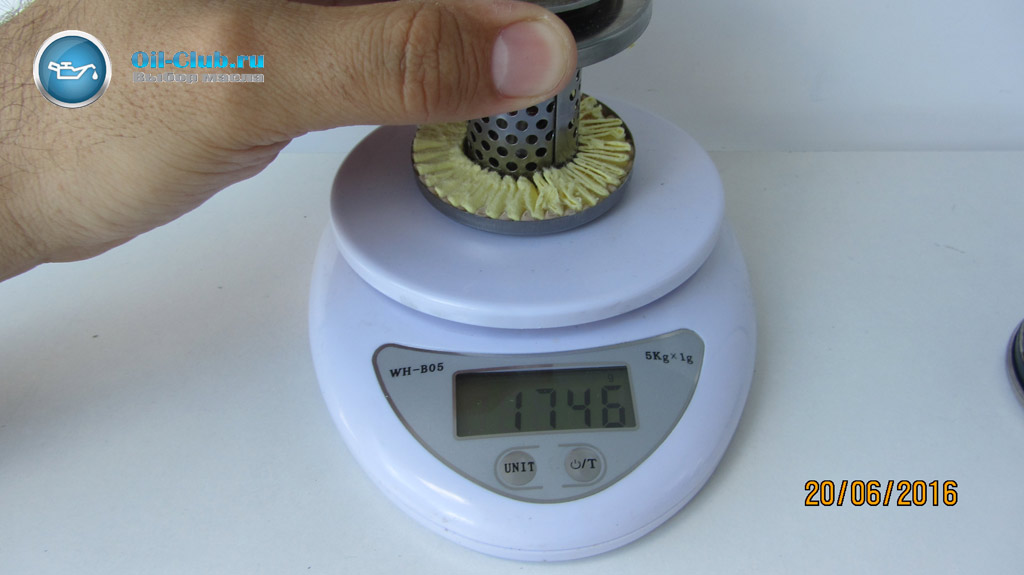

Диаметр перепускного клапана 12 мм. А вот вес, необходимый для его открытия, оказался тяжелый 1.7 кг...

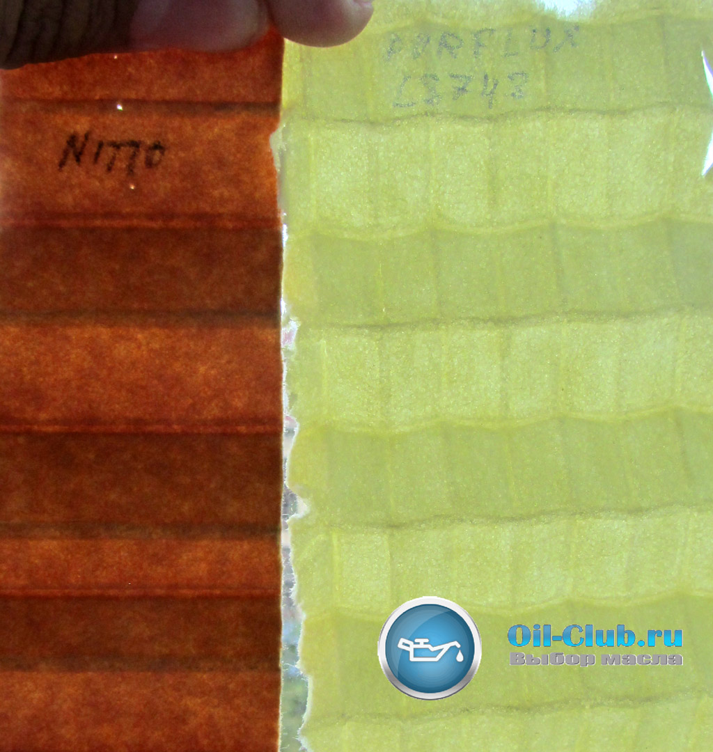

Фильтрующий материал Purflux LS743 по сравнению с нашим эталоном Nitto. Скажу так, почти догнал - он просто светло желтый по цвету, но по толщине, плотности практически как Nitto.
Полезная площадь фильтрующего материала:  длина 96см x ширина 6см  = 576см2 (это не мало, но и не много)
Давление необходимое для открытия перепускного клапана: Вес = 1.7кг; Ди = 12мм; Давление = 1.5 бар. (как то многовато для азиатских авто, ну а впрочем...)

Очень странно видеть ржу в продукции такого уровня.
@Dimmy,Меня тоже это очень удивило. Но как говорится и на старуху бывает порнуха )))

@torcon, дата на крышке - 21 января 2016 года. Ржа убила, не буду такой ставить (
@Dumus,Да ладно, не верю я, что во всех таких фильтрах ржа внутри. Я буду ставить себе по любому, буду пробовать. Фильтрующий элемент нормальный, клапан нормальный.
3 распиленных фильтра этого бренда оказались с ржавчиной внутри. Purflux LS892, Purflux LS743 и Fram PH5317 (тот же Purflux).
Изменено пользователем MarkRenton
Purflux LS743
Я имел ввиду, что именно все фильтры Purflux LS743 будут с ржавчиной внутри. Ну и так же много других фильтров Пурфлюкс у которых ржи внутри не было. Сколько они оригинальных фильтров делают. Фирма достаточно серьезная. Мне кажется, что всё таки можно пользовать Purflux LS743. Визуально. да и внутри кроме ржи очень качественно сделан фильтр.
@Женёк, ок, убедил; поставлю на промывку)
@Dumus,Жалко такой фильтр на промывку ставить.
Да ржа конечно минус. Если фильтр свежий то это материал фильтра виноват - больше нечему. Мембраны разве что не было еще... Хранение может на складе-терминале влажность большая или город припортовый - морская соль...
