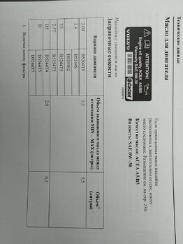

Коллеги! Я тут наткнулся на эту ветку. Но много сомневающихся, я и сам до сих пор т.к. под капотом предыдущий владелец не сохранил наклейки. Видимо психанул в муках выбора:) Но в мануале у меня на двух сторонах листа вот что есть. Возможно, кого-то успокоит, что A5 лучше чем A3. Но факт тот что, по мнению инженеров Вольво, в неблагоприятных условиях лучше подходит первое (A5), а не второе (A3) масло. А многие здесь, да и на Drive.ru, считают наоборот, что мол плёнка толще, а потому спокойнее... Но вот видите. Я верю что мануал с двумя этикетками точно не в PR отделе писали. Но, блин, всё равно купил себе Maxlife + Mannol ester. Видимо, хочется приключений на свою...
очень похоже на очепятку составителей мануала :Connie_cleaning-glasses:
3 минуты назад, a-ha сказал:
Я может позабыл, но у меня такого вроде не было написано. Скорее всего вы правы про опечатку.

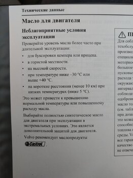

Ну может есть схожий у кого-то мануал? Не может же ошибка переходить от изданию к изданию!! Я и сам, честно признаться, не понимаю что всё-таки лучше защищает при повышенных нагрузках. Думал ответ получу, а ещё больше путаницы.

смотря что подразумевать под понятием "повышенные нагрузки", но логично, что А3
Вот, пожалуйста, что понимается под повышенными нагрузками. Всё в том же мануале.
2 минуты назад, Divo сказал:
Так написано же, что надо Кастрол)))
С первыми тремя пунктами согласен абсолютно.
Предпоследний пункт - согласен только про температуру выше +40.
С последним пунктом я бы поспорил, т.к. недогретое АСЕА А3 хуже недогретого АСЕА А5, ИМХО
Я вижу мануал и читаю наших гуру, а на память приходит из Красной плесени: "если вы такие умные, то почему в столовую строем не ходите":)  Полагаю, что всё же Вольво - одна из самых НЕ смешных контор. Потому и подкинул вам эти факты. Понимаю, что в ответах будут только домыслы и желание думать что "опечатка". Так удобнее:) Хотя, повторюсь, сам на пробу взял A3 и терзания меня дербанят...

нет, это просто логика, самая простая обычная логика

под какие из вышеперечисленных пунктов тяжелых условий подпадают Ваши условия эксплуатации авто?
