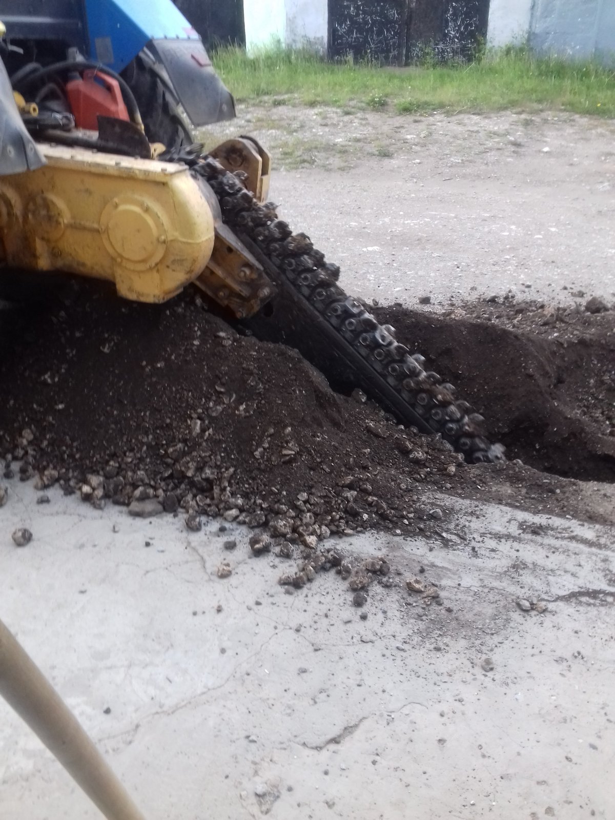

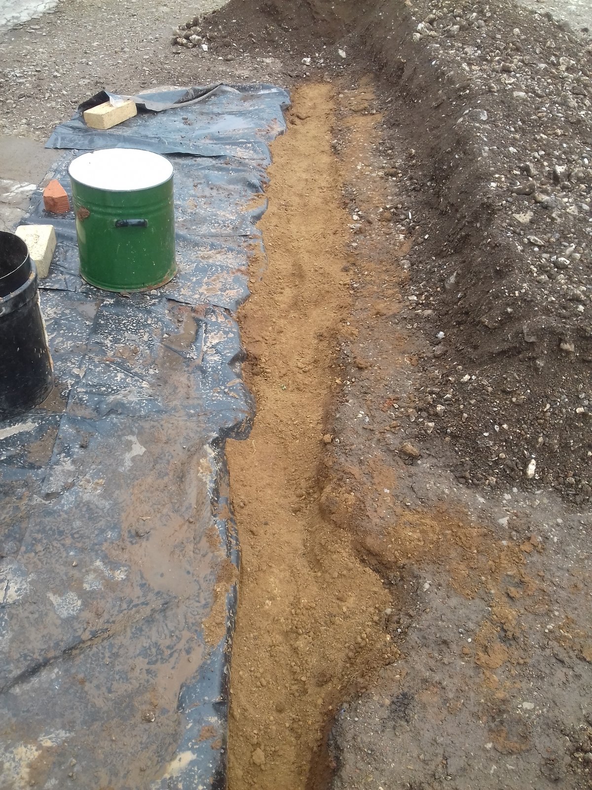

evg332  летом искать буду, отрою вдоль ворот и глину затрамбую, вода ушла на 5 метров от ворот, не течет,  это верховая талая вода,   от ворот до воды, по уровню
 см 50-60(уклон от ворот) и вода затекает не снизу ямы, а сверху по уровню воды, 3 кирпича ребром вниз, от туда,   и получается не большои водопад))) вот и хочу остановить с наружи,  а насос не выход в моем случае, сзади погреб на расстоянии  1,2 м
Яма без гидроизоляции деньги на ветер. Вода дырочку найдет, угрохаешь время и деньги в плотину свою. Лучше переделать загидроизолировать яму.

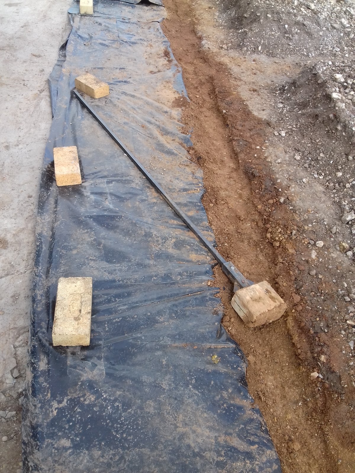

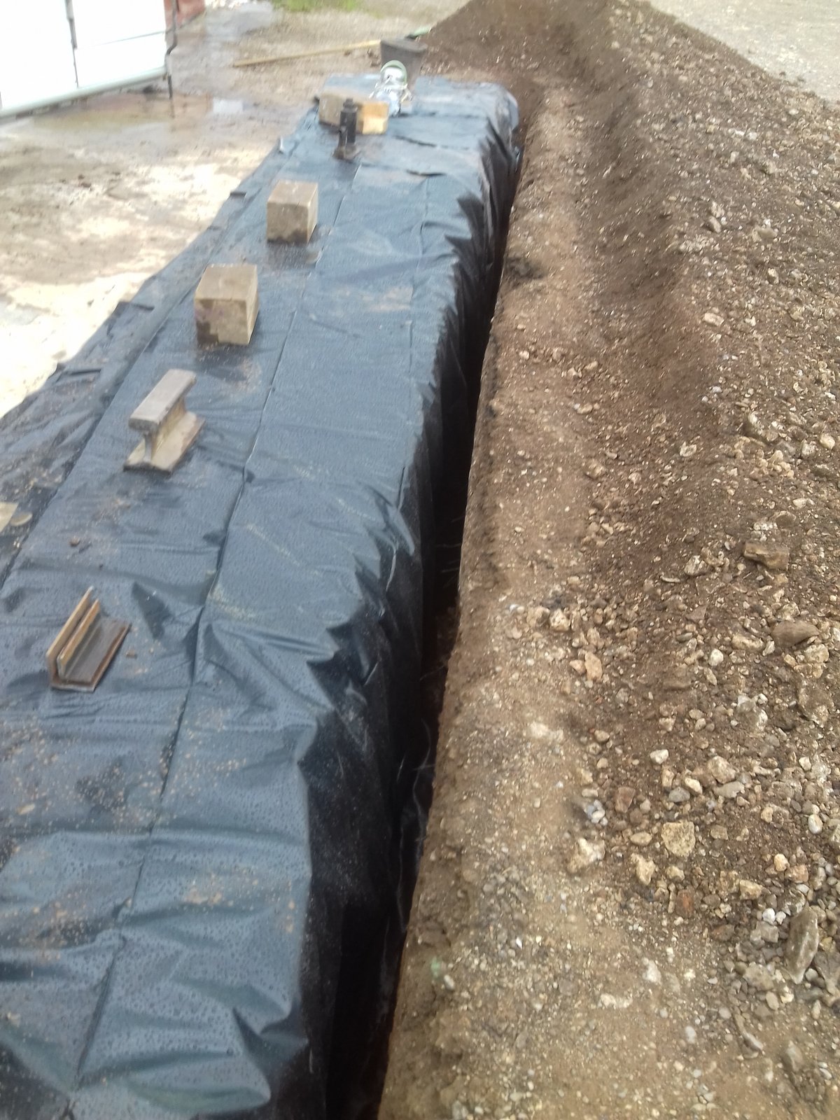

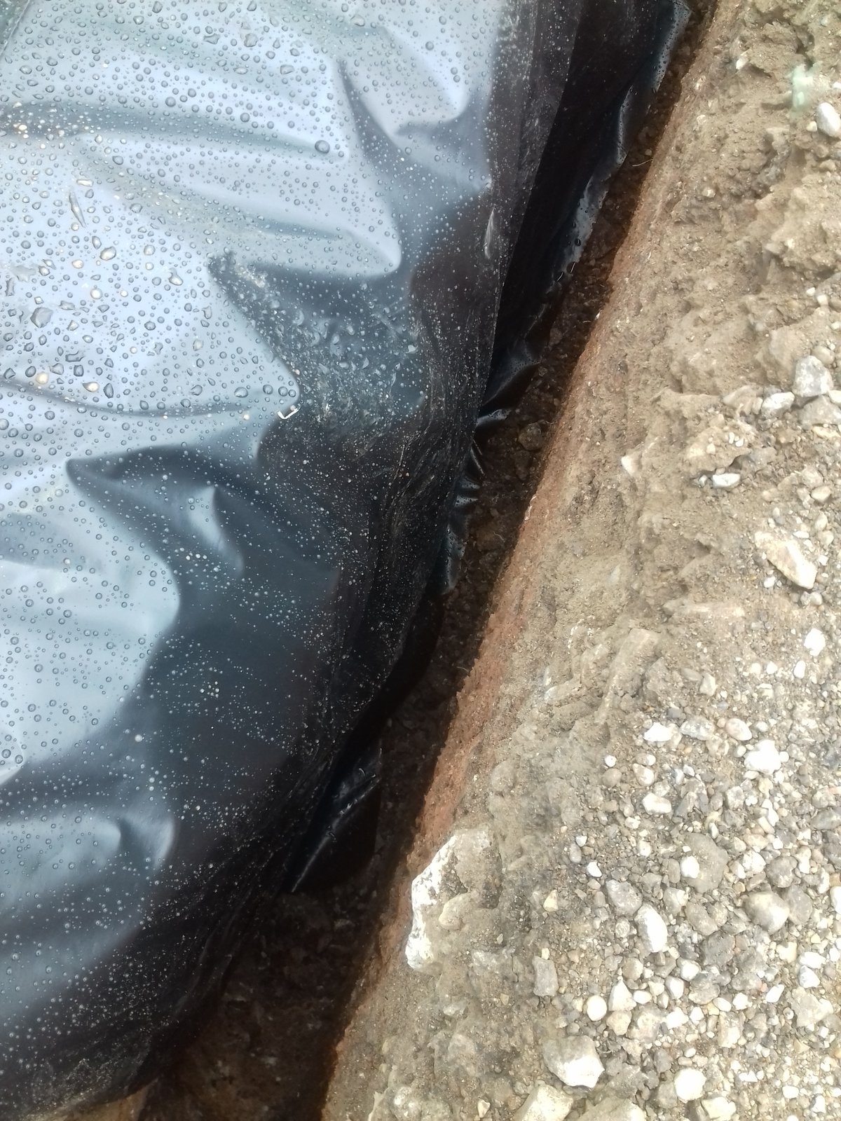

Nordman  попытка не пытка) я не за яму боюсь. а за погреб, вода обойдет яму, а при кладке, между землей и кирпичами бетон заливал, и грунт щебенка,  мысли вслух- гараж, солнечная сторона, почти весь день солнце, глиняный замок на глубину 1 метр, можно глубже,  весной при таянии снега, вода на верху, с низу мерзлая земля, пока все оттает,  вода уйдет и по уровню,и на свое русло, думаю должно получится)
и так продолжение, темы, отрыл, положил, затромбовал,  пока черновая работа, после завершения фото выложу) пленка, типа, геомембрана
далее, рез 7 метров, глубина 1,5 метра, пленка в 2 слоя

 и  продолжение прошлогоднего, пока воды нет) дальше будем смотреть

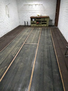

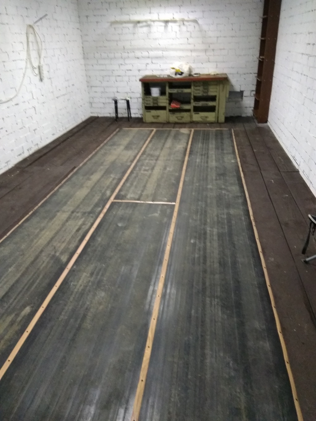

Повезло - получилось купить гараж на 3м этаже комплекса за разумную цену. С июня делал ремонт, настелил пол (бетон на 3й этаж подать непросто), сумел найти транспортёрной ленты. Похвастаюсь результатом - фото прикладываю.
garage_1.thumb.jpg.faee5f20f10dde5eb3196dfacd7b0952.jpggarage_2.thumb.jpg.cb795bae70764871b0e45bb986add5aa.jpggarage_3.thumb.jpg.ea0607e13a67cf5446d5b487de3bc10a.jpg
eugeneblack  через время, проверь под лентой доски, если что, уберешь
