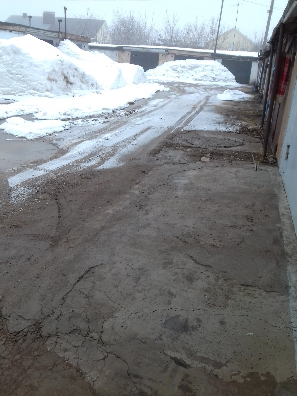

в том году, сделал яму, час весна, тает, и вода сочится в яму,  вот думаю перед гаражом, прорезать барсом и за бетонировать или глину за трамбовать?,
от гаража вода стоит на расстоянии  4 метра,  грут щебенка, а перед гаражом, чего только нет, и асфальт, и бетон, и пгс,   ворота поднимали до меня, вода заходила,
у кого какие мысли, высказываем,   последнее фото из гаража

8 минут назад, исламыч сказал:
вода сочится в яму,
исламыч , а откуда она сочится? Если вода в 4х метрах стоит? 4 метра под землей что ли?
Reins24 солнечная сторона, подтаяло, это не грунтовые воды, талая вода идет, ночью подмерзает, перестает течь, и в яму по уровню воды, сочится,  два ряда кирпича(ребром) сухие а потом ступенька, вот от туда начинается
вода и раньше ,по ходу, так доходила до ворот, но ямы не было
Изменено пользователем исламыч
исламыч , где-то дырка, надо искать. Перед гаражом бетоном залито вроде, значит где-то, где он кончается и начинается лужа, примерно и есть дырка. У меня тоже примерно так было, я дырку нашел, песком-грязью забил-засыпал, уже несколько лет сухо.
Reins24  вот, я хотел, вдоль залитого бетона прорезать(грунторезом) метров 5, на глубину 1,5 метра и сперва рубероид, поставить как преграда и залить раствором, или глину тромбануть, растратно получается, трактор, цемент, пгс, рубероид

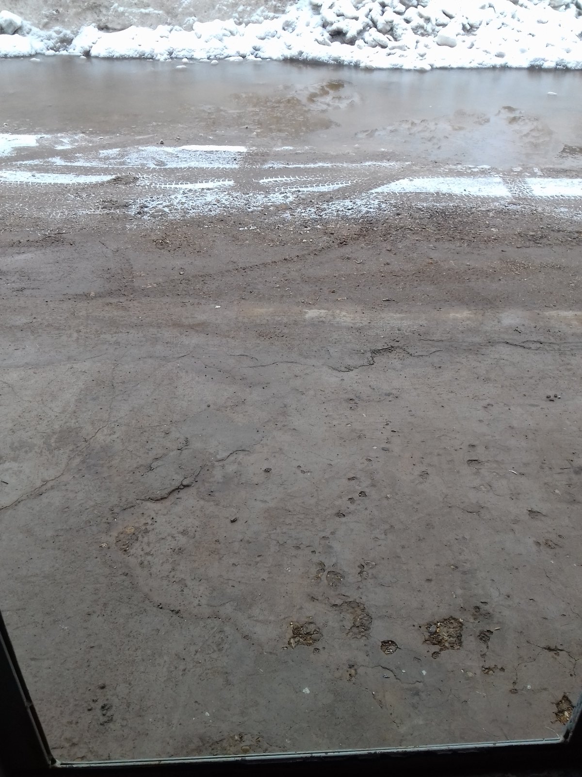

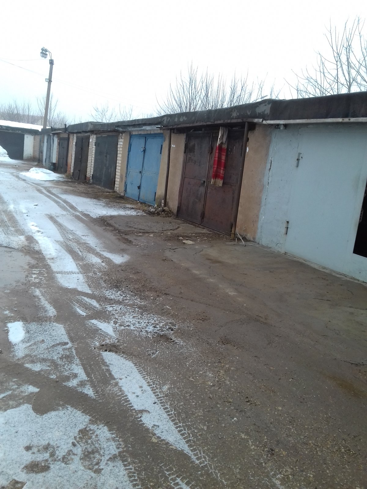

приблизительно конечно, догадываюсь откуда (3-4 фото), там мягко и потрескалось, думаешь если там отрыть, найдем крота)))
5 минут назад, исламыч сказал:
На 4 фотке вижу, что вроде как второй раз подливали бетон - расширяли, может где-то там и есть "крот":D. Вообще, на сколько я вижу по фотке, я бы снял этот подлитый бетон, и вокруг старого обкопал бы даже лопатой, на пару штыков в глубину (зачем на 1,5 метра рыть?) и там уже герметизировать, ну или просто бетоном залить, похоже, что просто под бетоном течет где-то, не через землю.
исламыч , это грунтовые воды.
исламыч ,тут выход только порог поднять и отмосток залить гидробетоном.Он сейчас в мешках продается,МС-20 по-моему.Тебе там понадобится пара мешков.Мы так делали,у нас сухо.
Reins24 на лето выйду, попробую откопать, может малой кровью обойдется) бетон я сам заливал ровнял,
KoFe  да
kep покупал гараж, пороги подняты были, там перед воротами чего только нет- асфальт, бетон, пгс, вот и хочу после отмостки, прорыть и заделать
выходные водоотвод делал(лед долбил)  до того места где обычно вода текет после дождя,   гаражей 15 прошел))) помогали, один сосед придет, другой, вода отошла  на пол метра течь уменьшилась, за 4 часа пол литра набежало, а так за ночь 60 литров выходило
