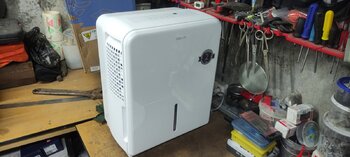

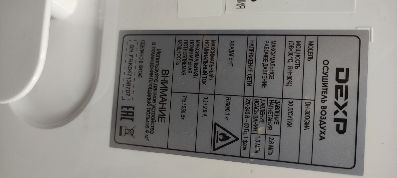

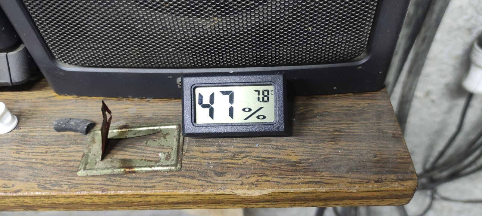

  Прикупил на али цифровой гигрометр, кинул его в гараж и получил цифру в 81 % влажности воздуха (вентиляцией гараж не оборудован, плюс подтекает летом китайская мойка высокого давления). Помониторив инет, решил прикупить осушитель воздуха и прикупил китайский аппарат в днс за 12.5 тыс. рублей. Аппарат имеет встроенный бачок для "выжатой" из воздуха влаги на 3 л. по наполнении которого вырубается, и возможность подсоединить шланг в отдельно стоящую емкость и при этом молотить бесконечно долго. Аппарат работает по принципу холодильника/кондера, единственно при низких положительных температурах обмерзает теплообменник и аппарат периодически выключает циркуляцию хладагента, чтобы теплообменник оттаял и конденсат стек в емкость. Поставил аппарат в гараж полторы недели назад и за три дня непрерывной работы аппарат собрал в гараже 13-15 литров влаги из воздуха, уронив влажность с 81% до 47%. В аппарате есть встроенный гигрометр и он может автоматом поддерживать заданную влажность. По электроэнергии засекал - за полтора суток работы съел 5-7 кВт\Ч энергии (приемлемо) - при периодическом включении будет меньше. Летом буду использовать аппарат в гараже на автомате, а при отрицательных температурах буду использовать дома - при сорокаградусных морозах окна особо не пораскрываешь, а после стирки белья скапливается конденсат на окнах -  поставлю также на автомат, на 45 % - пусть удаляет влагу.

С осушителем еще кажется теплее в гараже, а вот на лето, наоборот лучше ставить увлажнитель, хоть самый дешман за 1тр , пыли будет в разы меньше
48 минут назад, Павел. сказал:
у меня летом влажность тоже шкалит, поэтому только осушитель
11 минут назад, rodof сказал:
вентиляция видимо слабая или нет ее, у меня даже зимой пол сохнет за ночь без осушителя, осушитель  ставил только из за газовой пушки и когда химчистка
20 минут назад, Павел. сказал:
нет ее, подумываю пробить пару отверстий, но это уже на следующий год
