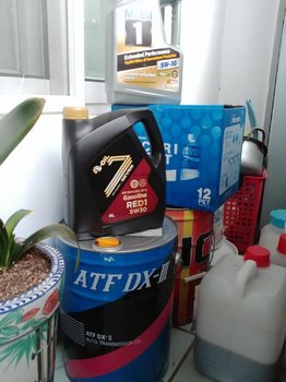

37 минут назад, Legion777 сказал:
Kuroneko С Вашего позволения поправлю фото для удобства восприятия
Что в синей коробке и канистре белой?

В 19.04.2018 в 19:36, warlord999 сказал:
파란 상자와 흰색 용기에 뭐가 들어 있니?
Масляный фильтр в синей коробке.
